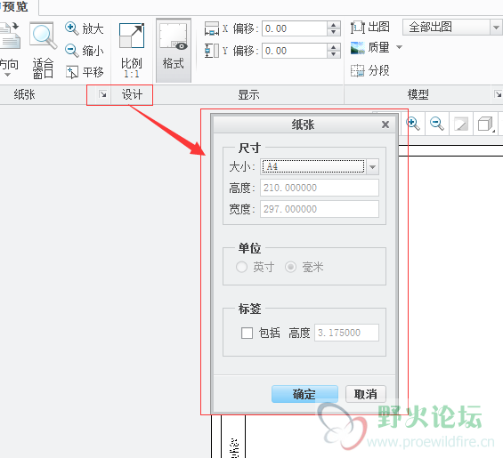

试用了下CREO3.0,出了工程图后发现了大问题:
1.同一张工程图中,有两个页面,一个为横向另一个为纵向时,选择全部打印后,要么全打成横向,要么全打印成纵向,CREO2.0以前能自动根据页面类型打印。
2.转换PDF时页面不完整,而且麻烦。
我用到这里就不想用了。。。。不知各位大侠有没有遇到这情况

CREO3.0 的打印多了个选择纸张是横向或是纵向的功能,这样的话就没办法根据页面自动调整了,我想是这个原因造成的。
不知道能不能把选择纸张方向的功能取消掉!

1、你说creo3.0打印打印问题是不存在的,因为多页面,不可能同时打印,只能一张打印的,每次打印要做一下如下图所示的操作:
2、如果是pdf导出,就更简单了,直接用输出导出,选PDF就可以多页面导出到一个文件里,然后打印,就好了
3、当然,如果你只对其中一张打印,用快速打印命令更是快捷,只要先点击图片重新调整按钮,将图纸充满屏幕最大化,然后点击快速打印按钮,就搞定了,系统会自动识别当前是什么规格的图纸,自动打印

现在我的问题是只有一个纵向的工程图,它也不能识别,始终是横向的预览。打出的图也是横向的。
要是横向的工程图就没问题。也就是说它只有横向的页面没有纵向的页面了。
这个问题从creo 3.0 m050开始有的。m040还是好的,能自动识别纵横方向的工程图。
