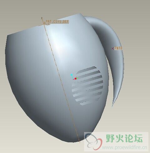

各位大侠,请帮忙看一下这个杯子侧面镂空部分是如何绘制的,可否用阵列呢?画了好几次,但是没有办法作出按圆形分布的形状。

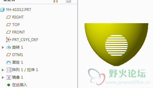

可以阵列,构建辅助曲线,两端落在曲线上

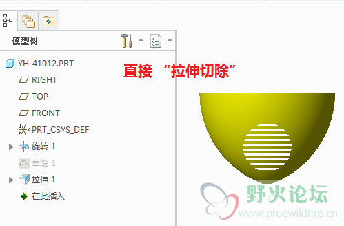

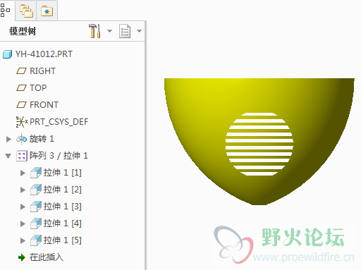

仅供参考。Prt为creo3.0F000版本。

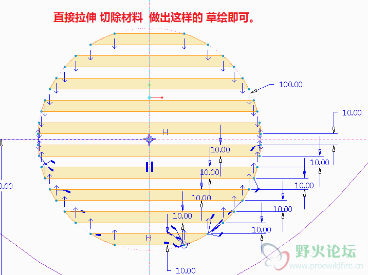

横简单啊,使用去除命令就行啊

另一种 做法。。。Prt 均为 creo3.0F000版本

我照你的步骤,用最简单的拉伸方法做了一下,是这样,草绘出所有需要拉伸的镂空区域,然后拉伸去除材料,是这样吗?
