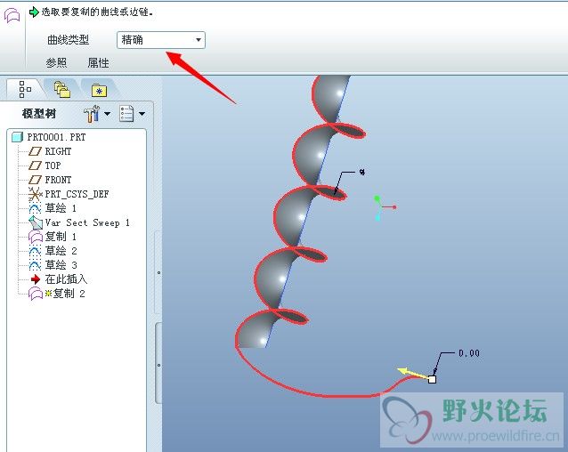

参考方法:http://www.proewildfire.cn/thread-9275-1-1.html
以前用上面的方法都是可以的,但不知到这次为什么不行。难道曲线1是复制的边???
求大虾指教!

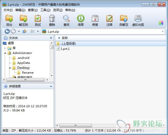

1.prt.zip
59.85 KB, 下载次数: 38
冷眼一瞥, 生与死, 骑者, 且赶路!

发表于 2014-10-11 16:52 | 显示全部楼层
个人目测,就是复制曲线1后,再将曲线1、2、3连接起来.
2022年自律实现自由。

发表于 2014-10-11 17:15 | 显示全部楼层
我试画了下可以啊,三条曲线逼近必须得相切,我是使用复制曲线1的方法.

 楼主| 发表于 2014-10-12 10:47 | 显示全部楼层
还有你的解压文件缺少.....
谢谢,自己又试了一下,确实可以的。
压缩文件没有问题,是可以打开的。我使用的压缩软件是好压。

发表于 2014-10-12 10:50 | 显示全部楼层
还有你的解压文件缺少.....
个人感觉,使用精确基本没问题,使用逼近偶尔会出现做好的曲线不可以做扫描轨迹,原因未知

发表于 2023-8-7 13:09 | 显示全部楼层
是不是产生了精度问题无法合并
