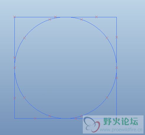

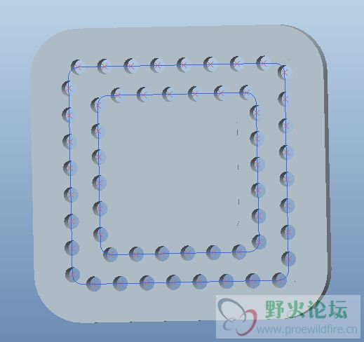

工作那么多年,一直认为 自己对软件很熟悉,哪知道今天玩点阵的时候纠结了
如图现实,发现点阵对于圆形可以 等距阵列
而对于四方就出现问题,
我意思的点阵是在线上用点当参照 阵列的哦
(以上是我早上问题)

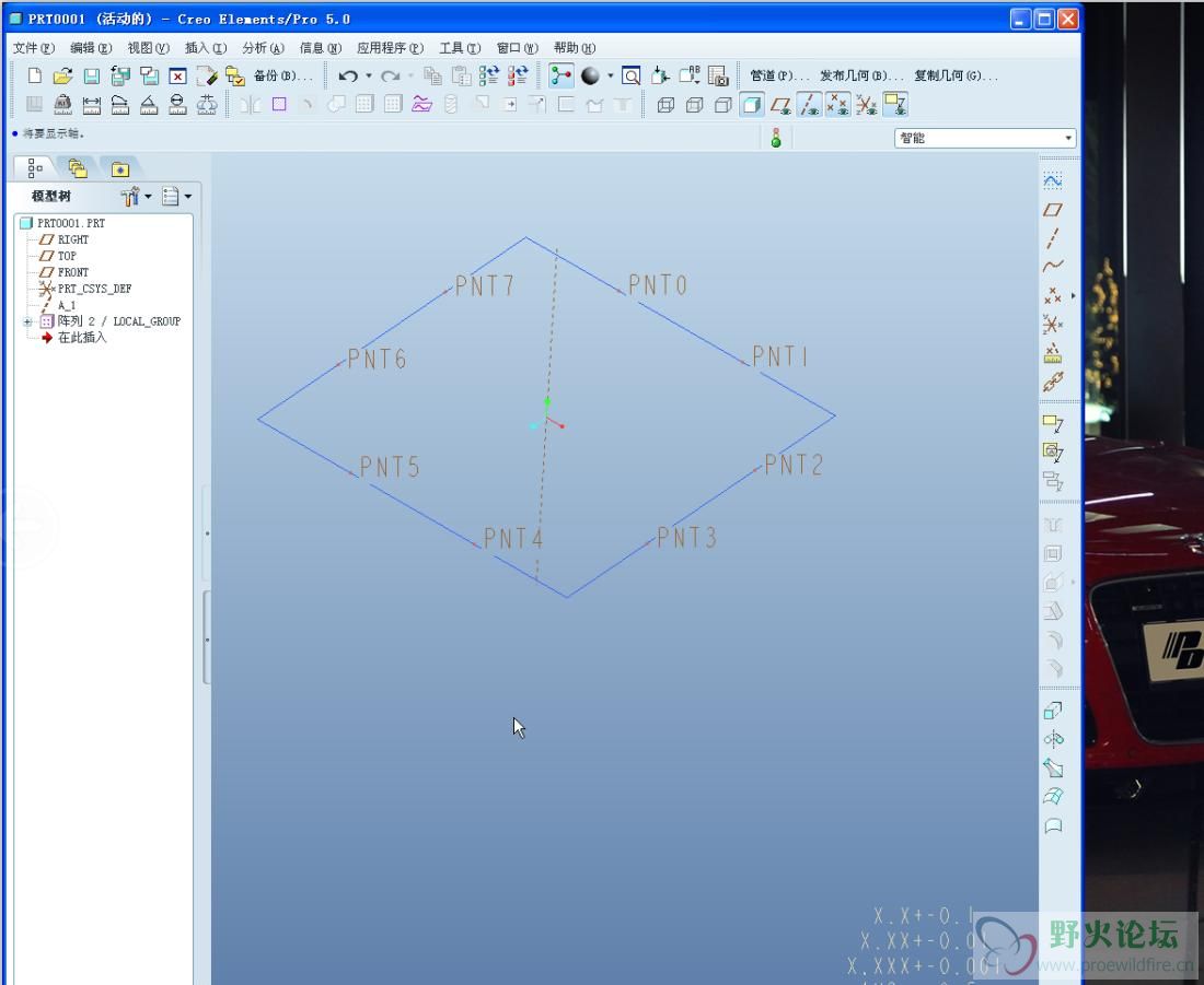

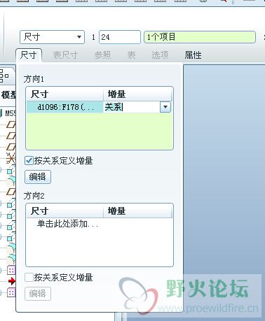

下午测试了下其实是可以的,如图 因为PE不能识别分数,所以对于整除的多是四舍五入的,其实用关系式控制可以了,PROE的关系也相当牛逼的 类似UG的
