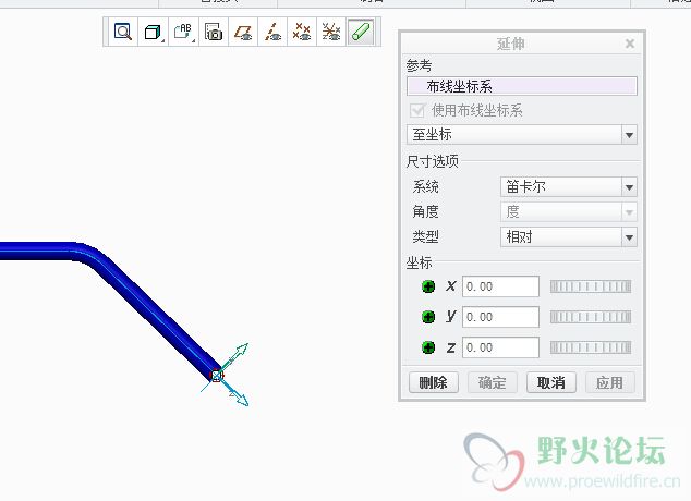

在用creo的管道模块,发现管道折弯后的坐标系方向不是原来的水平竖直的了,而是沿着管道方向和垂直管道方向了,请问各位有没有碰到过,怎么解决的。谢谢了

发表于 2014-10-11 22:40 | 显示全部楼层
参考你可以选水平轴等等自己试试

 楼主| 发表于 2014-10-12 12:30 | 显示全部楼层
野火 发表于 2014-10-11 22:40
参考你可以选水平轴等等自己试试
是的呢,这个还可以参考其他坐标系的,这样方向就可以调整了,不过版主我现在遇到一个新问题, 65Q}DG@6GNXV01Z6{FPLSHG.png ,这个是螺旋状的,在管道模块怎么画呢

发表于 2014-10-12 17:54 | 显示全部楼层
这样的你用扫描等特征做吧
