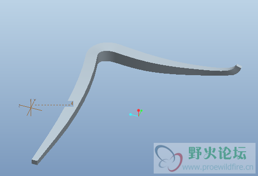

发表于 2014-10-10 11:36 | 显示全部楼层 |阅读模式
这个实体件怎么拆分?转换成钣金之后就不会了,是复制?偏移?
请告诉我具体方法,谢谢了!!!
yizifushou.prt.zip
104.75 KB, 下载次数: 38
实体件
47
发表于 2014-10-10 20:59 | 显示全部楼层
厚度不同,这还是钣金吗?

发表于 2014-10-11 11:14 | 显示全部楼层
实体拆成钣金件,也就是说这个零件时内空的,那么有两种方案可以选择:
1.抽壳,然后拆分成一件一件
2.复制单个曲面,然后加厚,再减去重叠的部分

你好,
1.抽壳之后的拆分怎么做,能把步骤说明下吗?
2.复制曲面,加厚是拉伸吗?如果是的话拉伸不了....
感谢你的回答

发表于 2014-10-15 15:49 | 显示全部楼层
这个零件像仿古家具椅子的脚

发表于 2014-10-16 07:55 | 显示全部楼层
kelier 发表于 2014-10-15 15:33
你好,
2.复制曲面,加厚是拉伸吗?如果是的话拉伸不了.. ...
1.抽壳以后的零件作为参照零件,放到组件模式下,然后偏移曲面进行拆分,很简单啊!
2.加厚不是拉伸,拉伸只适合平直特征的创建,加厚可以处理比较复杂的曲面。

发表于 2014-10-16 10:26 | 显示全部楼层
你这实体要转换成钣金料厚多少?可以试试转换钣金壳命令,需要哪块还可以用钣金曲面扯裂命令。
