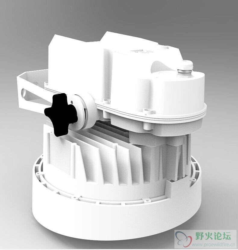

模型从Creo2.0导入keyshot4里面,如图所示,有灯光,有阴影,可以看清模型,但是将模型翻转到其他面试就是黑色的,光源跟着转动,始终从一个方向照到模型上,请问怎么样设置使模型转换方向后仍能看清楚,而不是黑色的?谢谢!

keyshot 默认有地面,从地面往上看当然是黑的
要看到底部就要把地面阴影去掉
操作:项目-->环境-->地面-->去掉地面阴影的勾

keyshot用的环境光源都是固定的,一般来说,你只能选择转动环境或者转动物体来改善效果。
另外,调整环境或者物体的大小也可以稍微改善渲染效果。
更多keyshot的环境光源可以去官网下载。不过keyshot的天空效果光源非常差,不建议采用。
如果真的觉得部分区域效果不太理想可以添加辅助灯光,但是比较麻烦

很麻烦,必须在建模的时候添加一个独立零件,然后把这零件改为ies光源,再慢慢调整光源效果。

只能重新建模再导入keyshot。右键编辑在选项里面选择ies光源即可。不过ies光源需要你自己找资源下载。
keyshot只能当个快速展示渲染工具,灯光效果其实是很差劲的,不要陷进去了,真的想要做好渲染最好还是转到犀牛用vray渲染
