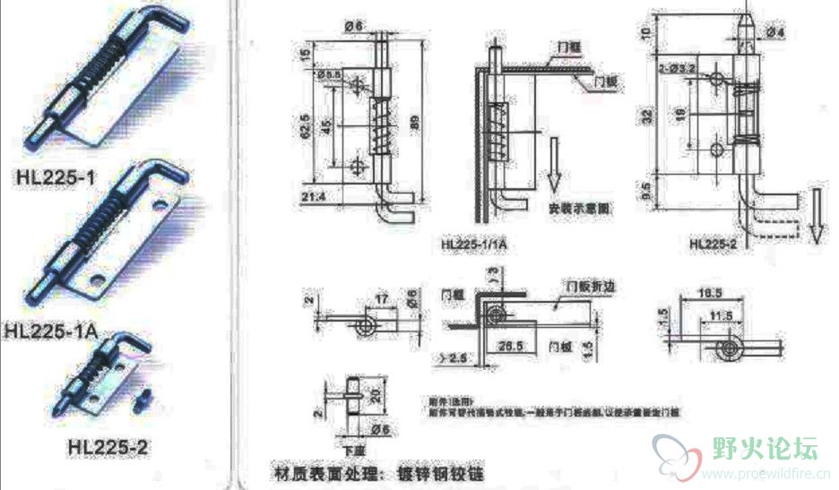

cl225-1插销怎么画

一块钣金、一根弯勾销子、一只弹簧
弯勾销子先画根同弯勾销子轴心线的扫描线,然后运用扫描即可方便完工
分别画好,装配,销子滑动杆约束,弹簧柔性约束
