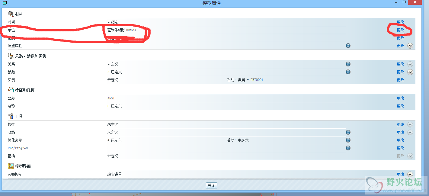

新手一枚,在建模的时候点了缺省(英制单位),所有零件建完以后,用网上的模版建了齿轮(该模版用的公制),准备装配,当把齿轮放进来,发现实在小得可怜,我上网一搜,说要改单位,于是我把所有零件都改成了“毫米牛秒”,再装配,但是齿轮放进来还是一样的小,大虾们,这问题在哪?我要怎么解决?跪谢啊!

发表于 2014-10-8 14:59 | 显示全部楼层
看图吧,一看就明白。

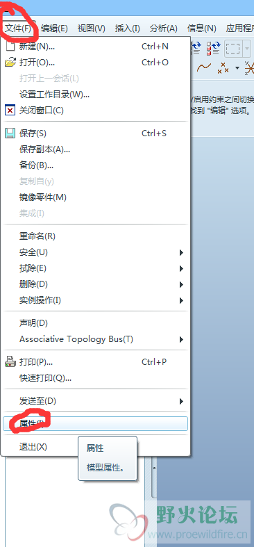

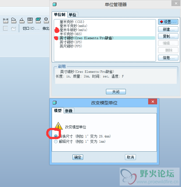

发表于 2014-10-8 17:19 | 显示全部楼层
在模型里,点击文件-属性,然后在弹框中更改你所需要的单位,然后会提示你转换尺寸还是解释尺寸,根据你的需要选择就可以咯

 楼主| 发表于 2014-10-8 19:02 | 显示全部楼层
早试过了,不行,还是一大一小
