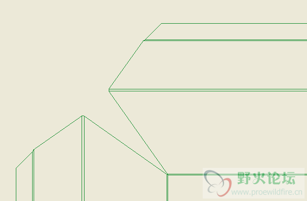

第一张图折弯处不是应该有中心线吗,没有中心线怎么标注展开的尺寸?
中心线不见了

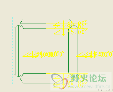

一堆角度参数,怎么去掉啊
一堆角度参数,怎么去掉啊

 楼主| 发表于 2014-10-7 23:14 | 显示全部楼层
第一张图打开轴显示到时能标注尺寸了,但是输出CAD轴就不见了,没办法标注展开的尺寸了

发表于 2014-10-8 08:06 | 显示全部楼层
选择视图右击,模型属性,里面把轴选上,同时保证每个视图轴显示选项是选中的

发表于 2014-10-8 10:18 | 显示全部楼层
告诉你吧,在两条线的中间画一条平行的线,那个就是你的折弯线了,准的很我就是这么干的,做出来也没有问题{:2_86:}

发表于 2014-10-8 12:32 | 显示全部楼层
折弯圆角展开后肯定是两条线,只需要在两条线中点处做出折弯线即可,不知道还有没有其他办法

发表于 2014-12-23 16:33 | 显示全部楼层
折弯线在处2D图的时候显示出中心轴就可以了出来就可以了,以上几楼说的办法也是特别简单的
