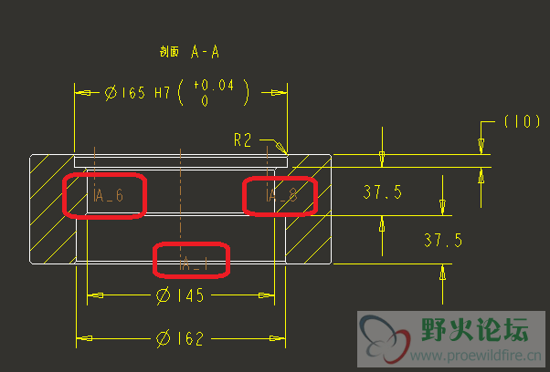

如图中所示,怎么才能把工程图中的轴的名称去掉?

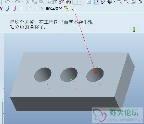

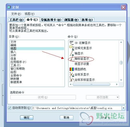

在工程图不可以的。只能在建模工作界面,把“轴标签显示”调出来菜单栏中,关闭其轴标签显示出工程图时就可不显示轴旁边名称了,如下图.

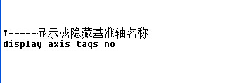

你也可以在Config里永久配置该名称显示或不显示。

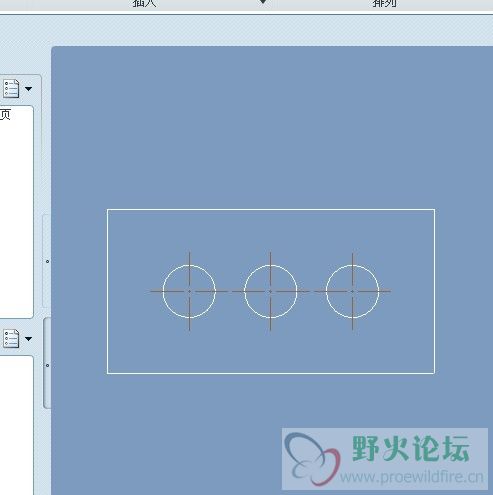

在三维图中把轴名去掉了,在工程图中还有,这是怎么回事?
 楼主| 发表于 2014-10-20 21:30 | 显示全部楼层
我的中心线都是“显示模型标注”里显示出来的。是不是这步有问题?
