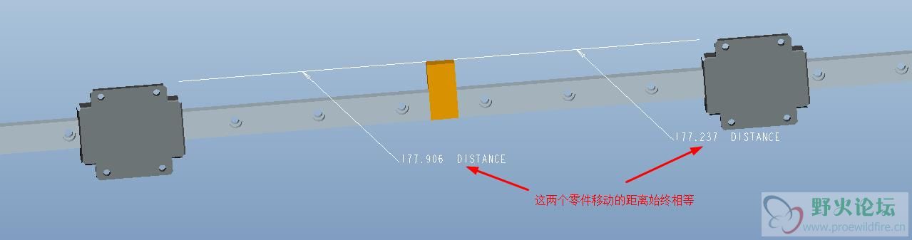

怎么让两滑块到中间挡块的距离相等,滑块是滑动杆约束,定义了大小极限。求赐教!
两零件移动距离始终相等
两零件移动距离始终相等

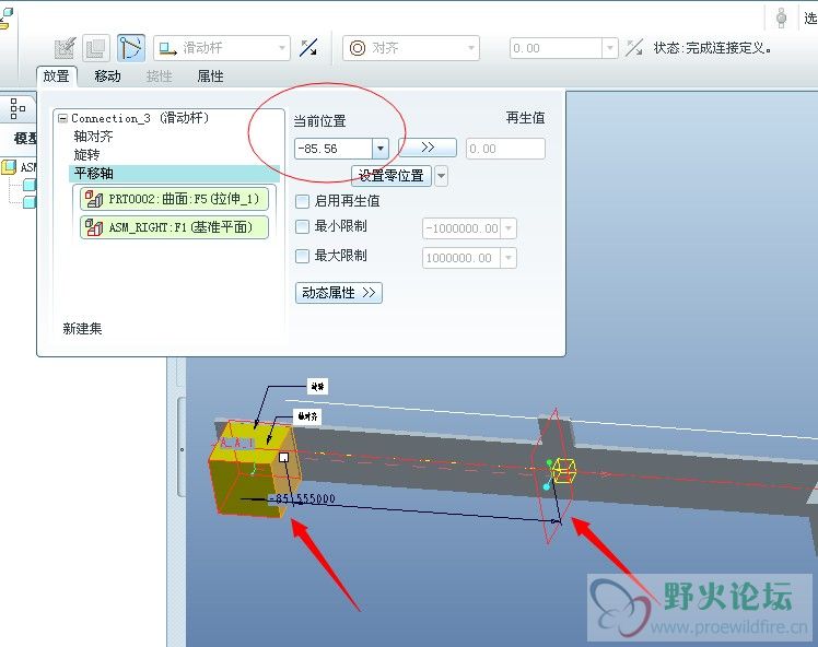

在完成滑动杆与平面定义后,再添加一个平移轴定义距离,如下图.

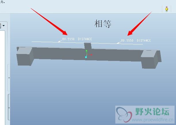

添加了的,我是想让它在拖动的时候也保持相等

你试着在组件里镜像或者重复这两个命令看看,更或者试试用关系相等距离看看,我没试过呢,在忙.
