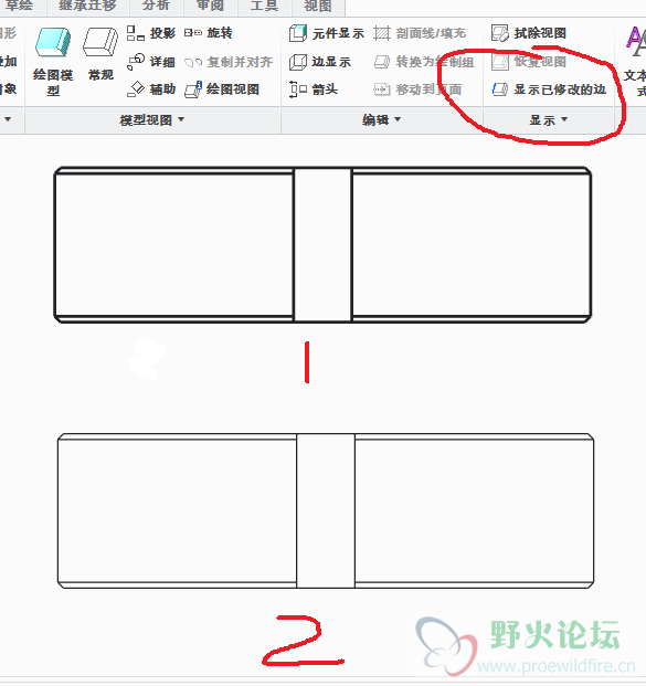

看到一张图,原作者布的消隐图线性较粗(如图1所示),且点击“显示已修改的边”,原作者的图显示为红色(如图2所示):
请高人指示。谢谢!!
为方便大家参考,我传些样件,共同学习!!!
1为原作者2为本人
1为原作者2为本人
1为原作者2为本人
1为原作者2为本人

发表于 2014-10-7 12:43 | 显示全部楼层
你是想问什么问题呢?

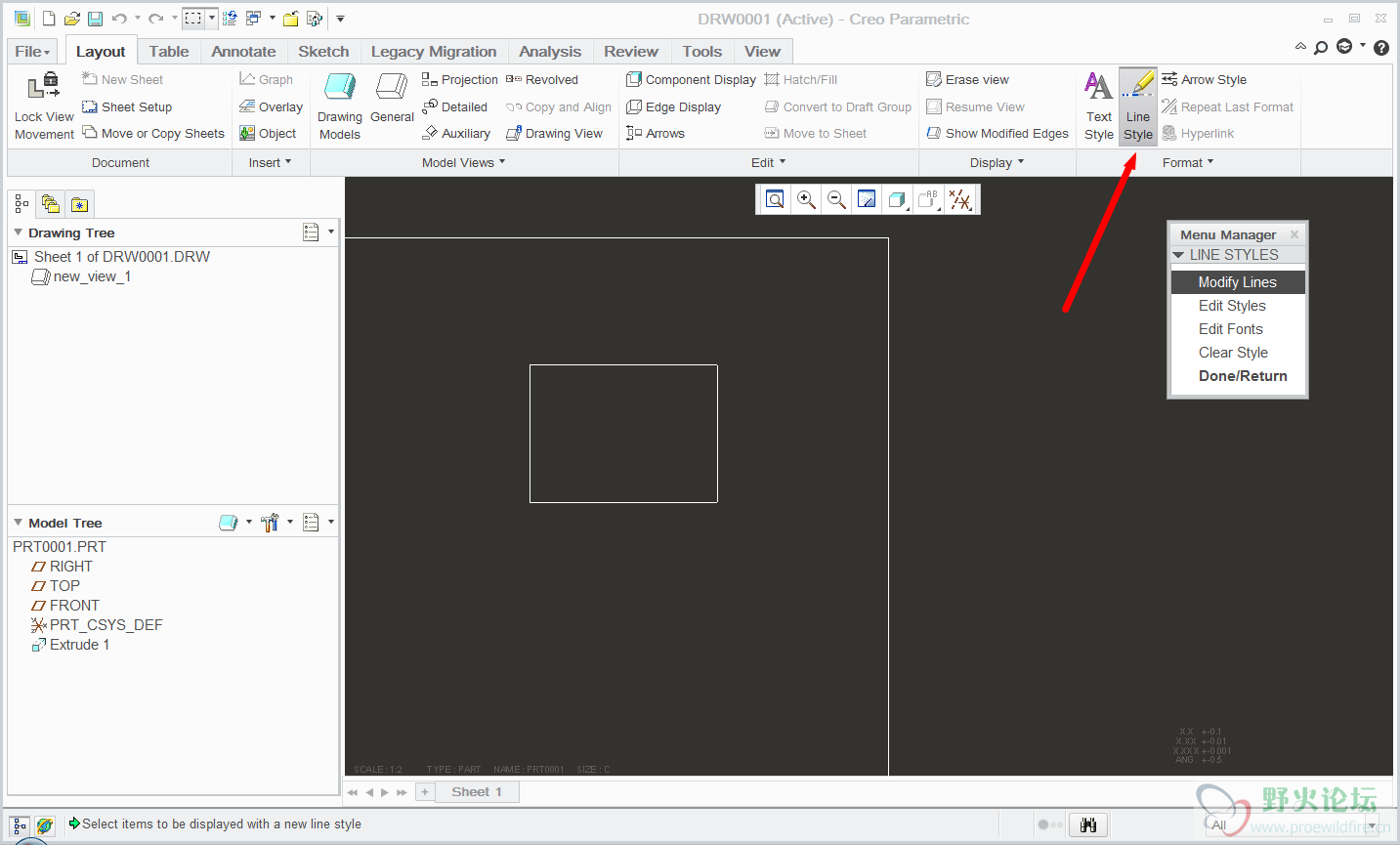

发表于 2014-10-7 19:27 | 显示全部楼层
修改线型就好了
 楼主| 发表于 2014-10-7 23:22 | 显示全部楼层
因特殊需要,我想制作处原作者的效果,我做不出来,特请教大家……

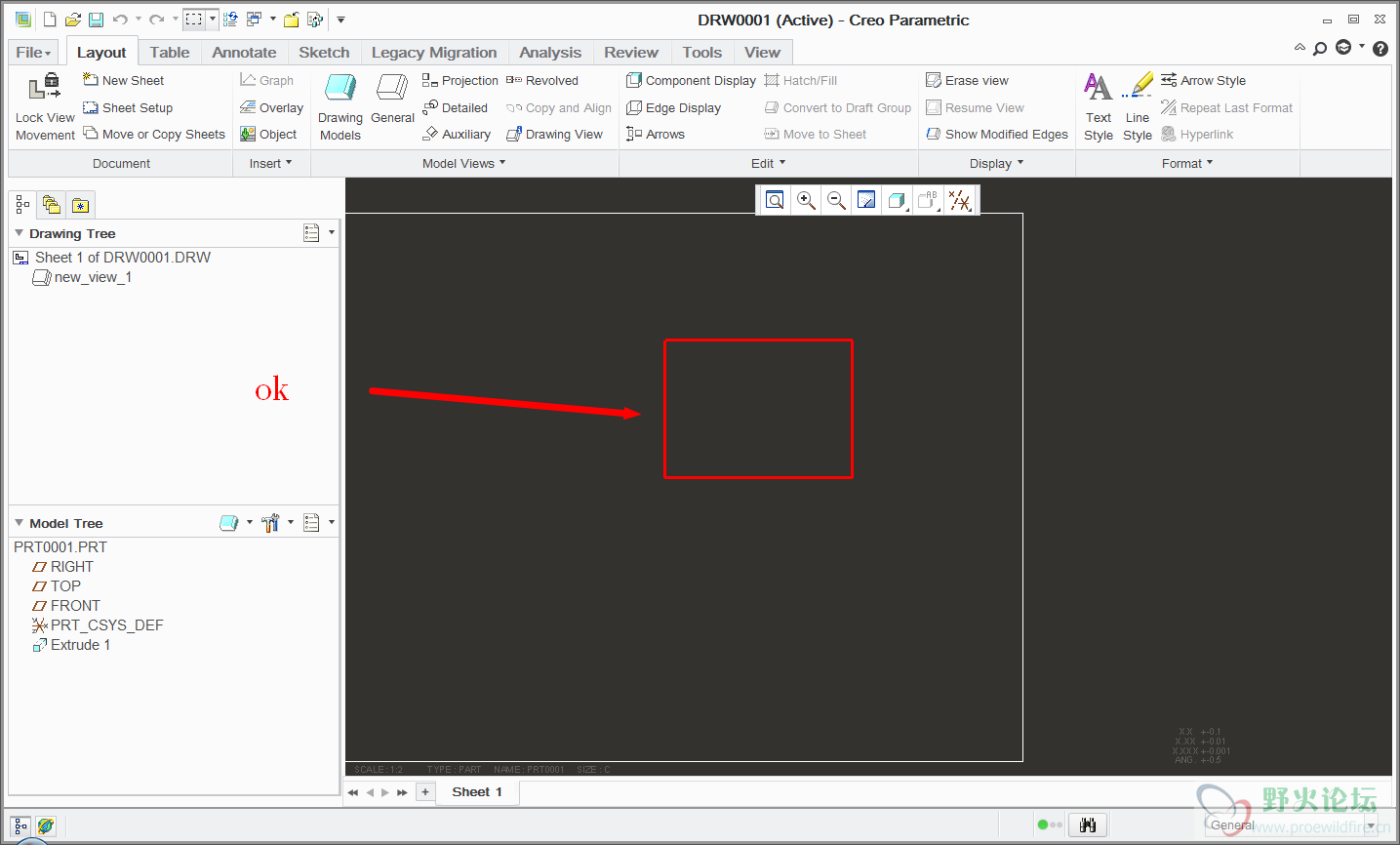

发表于 2014-10-8 14:29 | 显示全部楼层
貌似与显示无关,主要看打印效果,值得说得是:ProE/CreO与AutoCAD不一样,绘图中没有显示线宽这一条,除非你在ProE工程图中将原图打散,然后再设置线宽(很多余的做法)

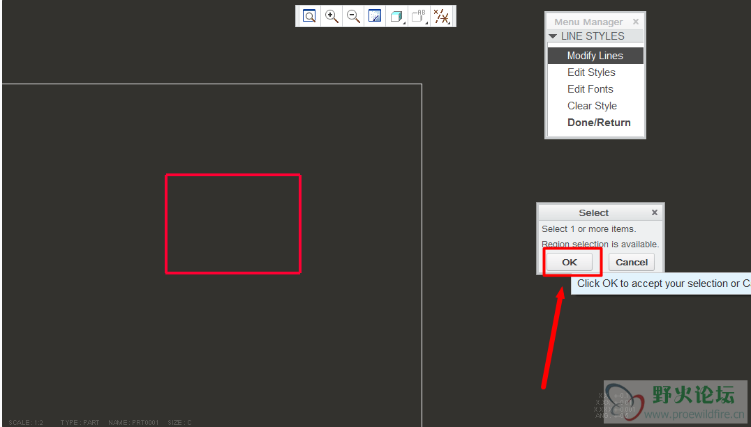

发表于 2014-10-8 16:39 | 显示全部楼层
搜狗截图14年10月08日1633_1.png 搜狗截图14年10月08日1635_2.png 搜狗截图14年10月08日1635_3.png 搜狗截图14年10月08日1636_4.png 搜狗截图14年10月08日1637_5.png

 楼主| 发表于 2014-10-8 16:56 | 显示全部楼层
非常感谢,问题已解决!!!
