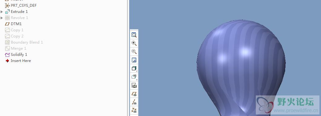

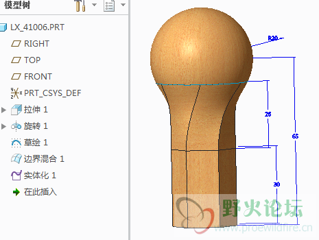

我的做法。如下图:

发表于 2014-10-6 16:36 | 显示全部楼层
既然是造型,“扭曲”命令更简单

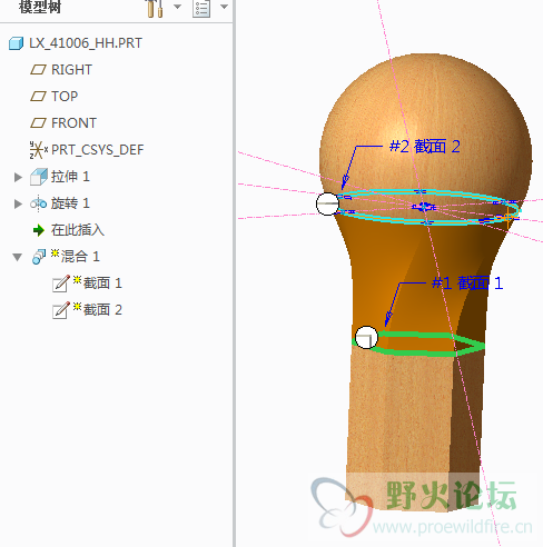

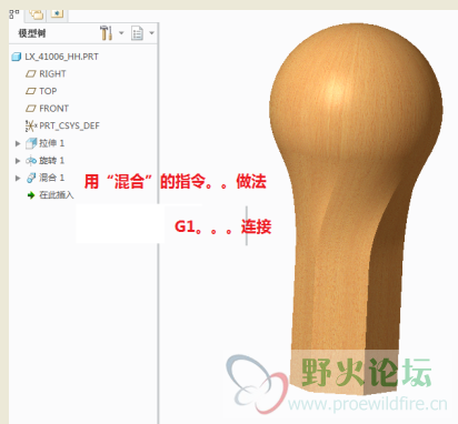

 楼主| 发表于 2014-10-6 21:29 | 显示全部楼层
用“混合”建模。只能达到G1连接。

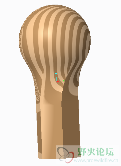

发表于 2014-10-9 10:29 | 显示全部楼层
这是G几 ?
