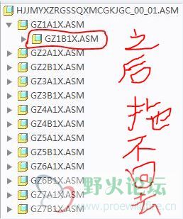

如图:可以将同级(GZ1B1X.ASM)拖动至(GZ1A1X.ASM)中!
             但无法将(GZ1B1X.ASM)拖动至原级!
             求帮助!谢谢大家!怎样将三级子装配移动至顶级装配中

还是一样拖出来就可以了

用重新构建试下

直接拖动次级组件至最上层的住组件上,看到红色的回车箭头即可。如果拖动不成功,说明该次级组件与其他的次级组件有父子关系或者约束关系,将其此次级组件约束设为默认约束,再拖动即可成功!
