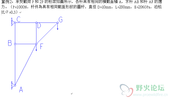

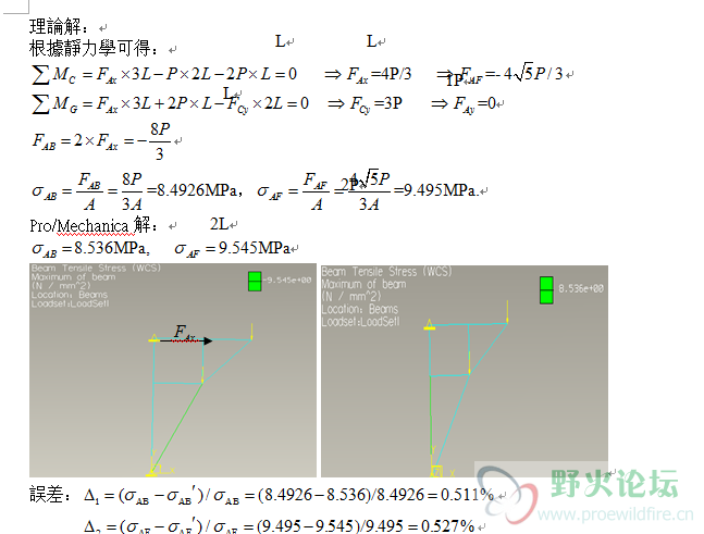

请问铰链的约束怎么添加??

发表于 2014-10-6 09:52 | 显示全部楼层
你是梁还是块?
123
167
 楼主| 发表于 2014-10-6 09:54 | 显示全部楼层
梁单元
469
62
829
发表于 2014-10-6 19:31 | 显示全部楼层
释放相应转动自由度,限制其余自由度
上帝也疯狂!再怀念一下吧!
123
167
 楼主| 发表于 2014-10-7 10:52 | 显示全部楼层
BDGF释放了梁的转动自由度,分析的时候提示有约束不对。
