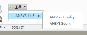

最近准备学习ansys,由于之前都没用过,不知道出现以下情况和网上教程的不一样,是个怎么回事?

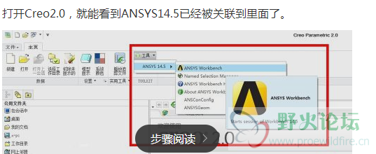

我安装的是creo2.0 M100和 ansys14.5,按照百度第一个的无缝关联教程进行的。
安装后creo2.0中工具栏里只会显示ansysconconfig和ansysgeom
而教程里安装后会多一些选项比如workbench
我随便看了一下,从creo往ansys里导入模型的时候是需要选择这个workbench选项的?
不知道这到底是怎么回事,希望有人来帮忙一下。

= =自问自答..解决了....原来按照百度里的教程,在修改ansys的WBPlugInPE.dat文件时,只修改了上面部分,下面一段的也需要修改~~~

在修改ansys的WBPlugInPE.dat文件时,只修改了上面部分,下面一段的也需要修改,请问下面一段怎么修改呢?求教~~

NAME ac4pro145dll
exec_path D:\ANSYS Inc\v145\ANSYS\ac4\bin\pro\Intel\ac4pro.exe
text_path D:\ANSYS Inc\v145\ANSYS\ac4\data\pro\text
好像是这段吧~好久都给忘了~主要是看它读取的目录对不对,如果没问题的话就不需要修改
