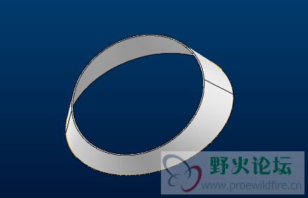

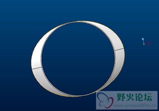

各位老师好!我想请教一个问题,如图所示,我画了一个过渡钣金件,从椭圆过渡到圆,用混合做的也用曲面加厚做了一个。用钣金不会做,用上面两种方法做了后又不会展平。希望有人能帮我解决一下。也希望能有人教教我用钣金怎么画这种类型的零件,谢谢

用钣金混合命令,注意两个截面(椭圆,圆)的断点数应一样,使用选择截面调整厚度方向即可。 展开用草绘扯裂命令,然后展开试试
