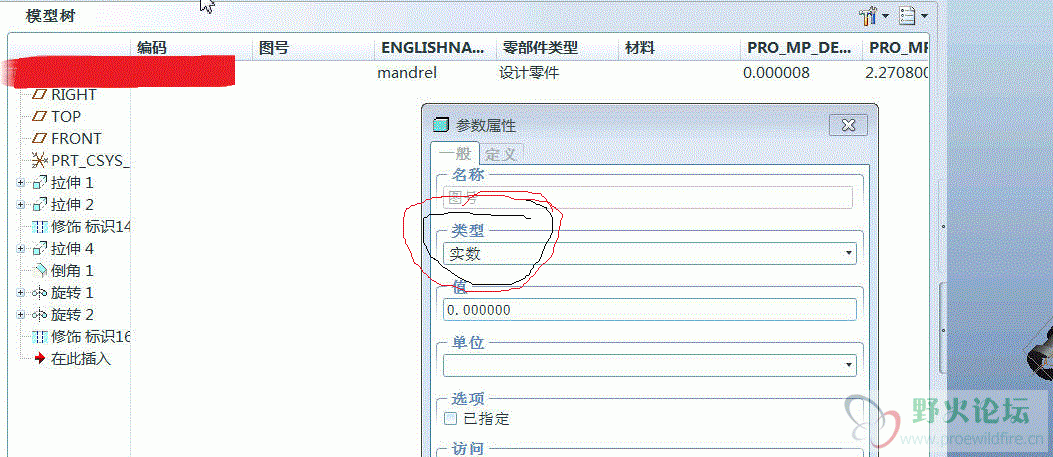

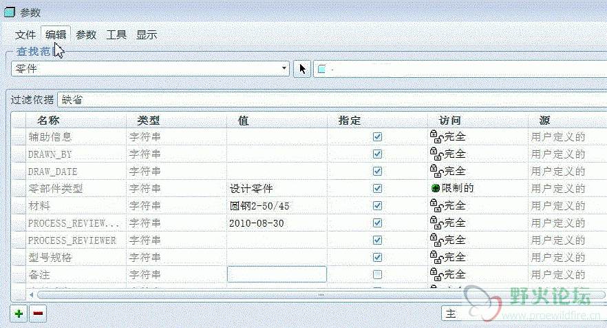

请问,在proe工具-参数对话框中,我添加了参数后 怎样才能保存这个参数作为模板,可以为后续新创建的零件使用。
如下图一所示。
第二个问题是:我自己在模型树中添加了一些零部件的属性参数,为什么每次点击都是“实数”,而不是“字符串”?每次改好保存后,再次新建一个零件时,又会重复出现这样的问题,害得我每次都要改一遍。请问有什么办法可以保存这个参数属性吗?个人认为这个问题和第一个问题有关,第一个问题解决了,第二个问题也应该会解决。如图二

参考此贴2楼:【CREO 中,如何替换已建好的零件模型的模板】
http://www.proewildfire.cn/thread-119774-1-1.html

你在模板里创建参数,以后创建的零件从模板开始创建参数就都有了
