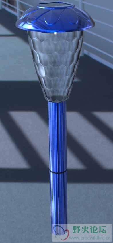

041.jpg   这种形状的应该怎么画 给位大神!!!!!

可以整列

可以旋转以后再阵列

用曲面做,最主要计算好六边形的尺寸,先旋转曲面,草绘六边形后投影到曲面,抽面层层阵列。

曲面加陈列

六边形是里面还是外面
