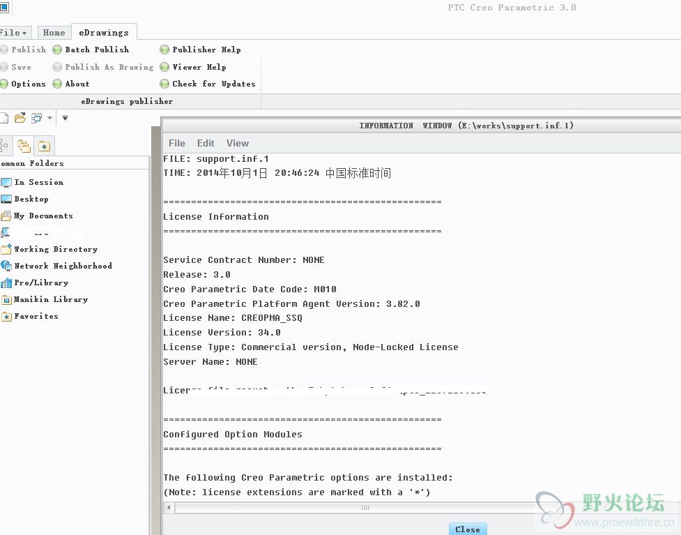

发表于 2014-9-30 17:01 | 显示全部楼层 |阅读模式
CREO 3.0 M010安装eDrawingsForProE_Creo_10_4_64Bit这个后,CREO 3.0打开界面里没有发布eDrawing的命令,同时光打开eDrawing软件里面也没打开.prt的格式,求助!!QQ:465529979

发表于 2014-10-1 20:43 | 显示全部楼层
我的正常
cero3.0 m010
win8.1 x64系统
记住 32位的edrawing也要装哦,,否则人家如果是32位的系统,比如xp,就打不开你传的文件了
各类vc,都装上,,,即使你是64位的系统,也要装32位的vc哦
