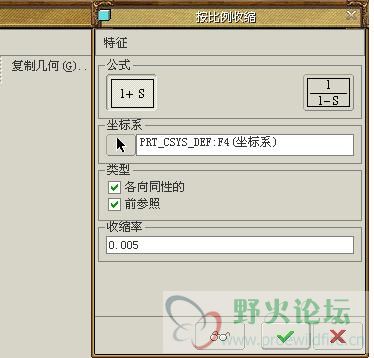

请问如图所示的“收缩”指令在哪里调用,谢谢了

好像是在分模内

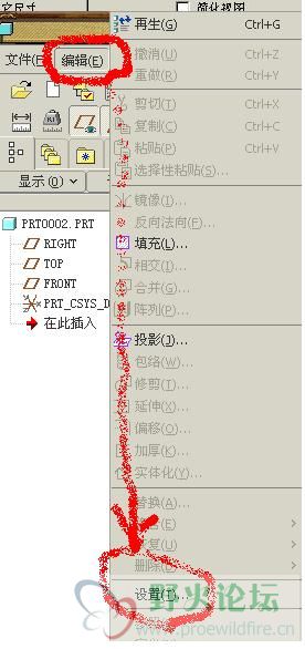

这一般用在分模模块里,用来给产品加缩水用,它的界面如下

这样应该明白吧,

4楼是对的,只有用比例时才有
