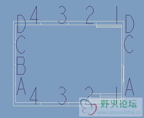

我打开工程图   为什么周围会有那么大的字母和数字呢?如下     别人软件打开同一个图都是正常的    该怎么一次性设置
我绘制表格的时候也是这样
打开的工程图
打开的工程图
新建的格式
新建的格式

用别人好的配置文件覆盖一下自己的配置文件就好了。
或从网上下载 GB.dtl文件,放到固定的目录下,然后打开选项--进入配置文件管理器,将drawing_setup_file  设置为弄好的文件路径,保存配置文件就可以了。

谢谢您   我下了一个GB  但是还是这样    您能不能传我一份GB.dtl   邮箱zh_ybin@163.com   十分感谢

text 目录下自带个 cns_cn.dtl,用那个试试

表格周围的字母和数字是表示表格的行号列标
即A行B行……
第1列第2列……
这些只有在新建表格时才会出现的啊。
为什么时候打开工程图时会出现这些?
我有些纳闷……
