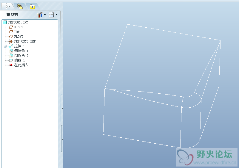

在基准点位置变为R0
309
380
发表于 2014-9-30 11:13 | 显示全部楼层

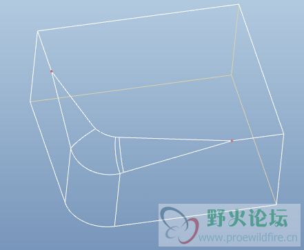

在倒R角命令里面——集——半径——鼠标右键——添加半径
310
498

3楼正解
无法直接导出这样的圆角。只能曲线救国,做变半径圆角,然后偏移两个端平面得到最后结果

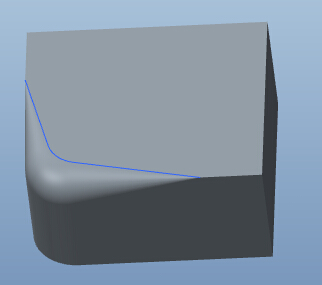

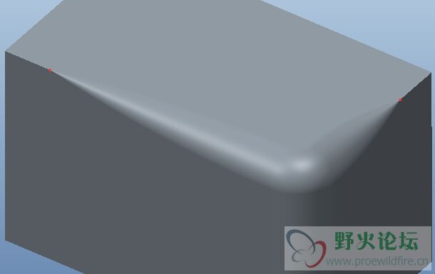

发表于 2014-9-30 15:44 | 显示全部楼层
我是这样做的。

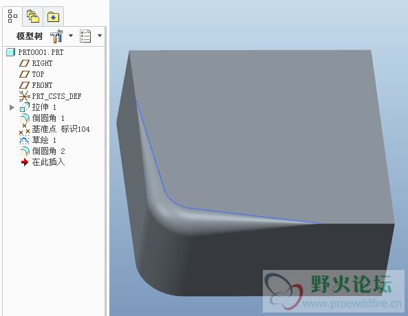

发表于 2014-9-30 15:52 | 显示全部楼层
圆角——通过曲线,上面上画一个曲线作参照就好了

发表于 2014-10-8 14:01 | 显示全部楼层
你的线条肯定不对,只是做了个样子,我上图是通过基准点做的

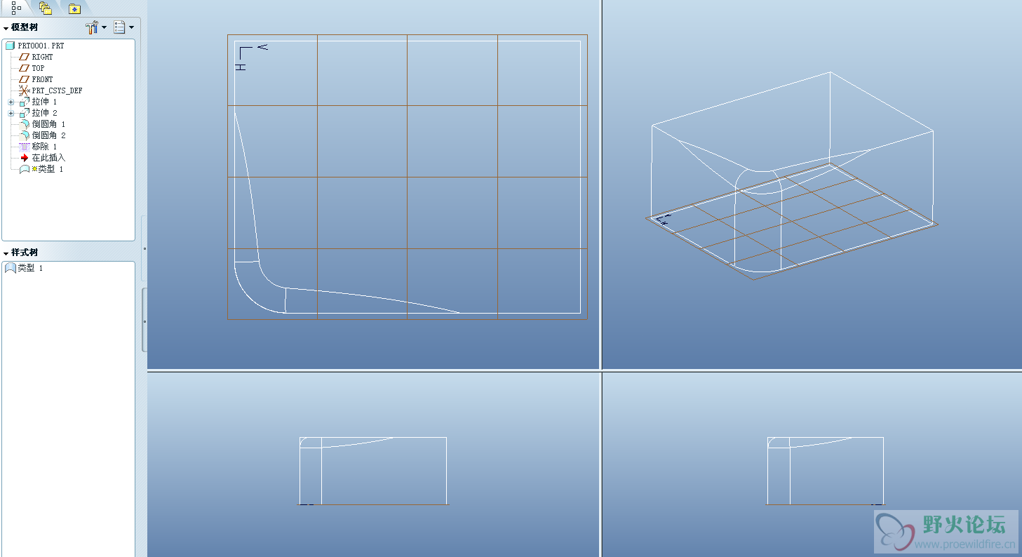

 楼主| 发表于 2014-10-9 12:25 | 显示全部楼层
9楼看看
