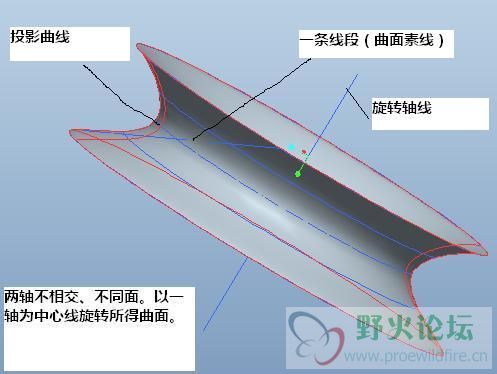

求教各位,PRO/E有没有“旋转投影”之类功能?这名词好像也不确切,请看附图。
86
136
 楼主| 发表于 2014-9-30 09:10 | 显示全部楼层
刚才图没有附上。求教各位,PRO/E有没有“旋转投影”之类功能?这名词好像也不确切,请看附图。
310
498
发表于 2014-9-30 09:17 | 显示全部楼层

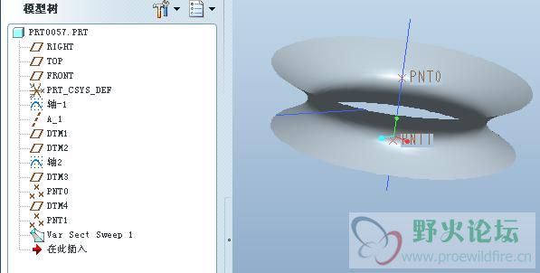

这其实就是可变截面扫描,扫引轨迹为旋转轴,截面平面为垂直于轴的平面,截面形状为圆,圆心参照扫引轨迹,圆重合参照曲线(即旋转曲线),截面起点和终点分别为旋转曲线在旋转轴上的投影起始点
群(67030755)
群内请改名“地名-行业-名称”
相关问题请群内询问,谢绝私聊
86
136
 楼主| 发表于 2014-9-30 10:03 | 显示全部楼层
试了,真好。谢谢
