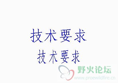

目前为止,总的感觉CREO3.0 相对CREO2.0 并无太大改动。正如楼上几位提到的那样,CREO2.0的一些不适之处,CREO3.0并没能大幅改进:如工程图的字体问题,标注问题,这些方面CREO是没法与AUTOCAD比的。只能说CREO在3D建模方面的功能可完胜ACAD,而在平面图(工程图)领域却是ACAD的强项,CREO就太弱了。

回复9楼的朋友:推荐给你两种字体文件,放在 ......PTC\Creo 3.0\M010\Common Files\text\fonts文件夹下就可以调用了。
因为文件太大,你把邮箱告诉我,我发给你。
