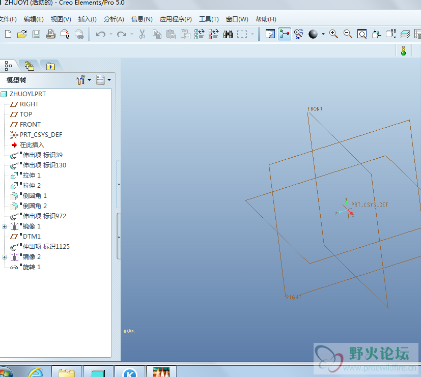

发表于 2014-9-29 21:30 | 显示全部楼层 |阅读模式
就是看到模型树的步骤,但看不见图,求大神给我这个白痴讲解下

发表于 2014-9-29 21:57 | 显示全部楼层
把左边模型中的“在此插入”移到最下面就可以了!

发表于 2014-9-30 08:34 | 显示全部楼层
用鼠标点住往下拖。

发表于 2014-9-30 08:37 | 显示全部楼层
上诉是正解,看来楼主是新手。
