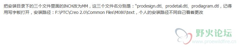

发表于 2014-9-29 16:57 | 显示全部楼层
[img][/img]

发表于 2014-9-29 17:11 | 显示全部楼层
把cad标注比例设置的和PROE相同就可以了

发表于 2014-9-29 17:16 | 显示全部楼层
估计是比例不一致
