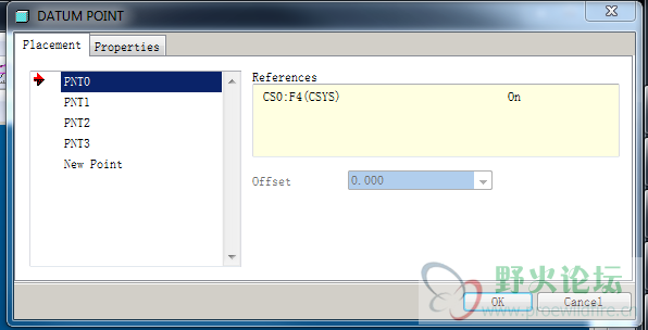

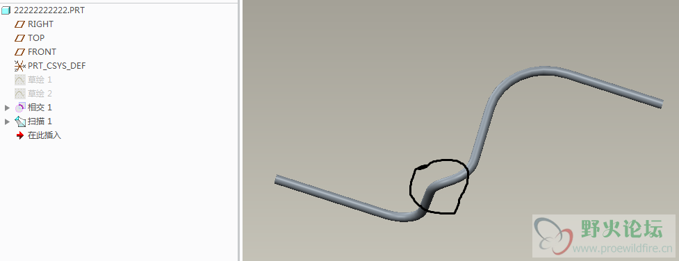

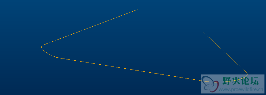

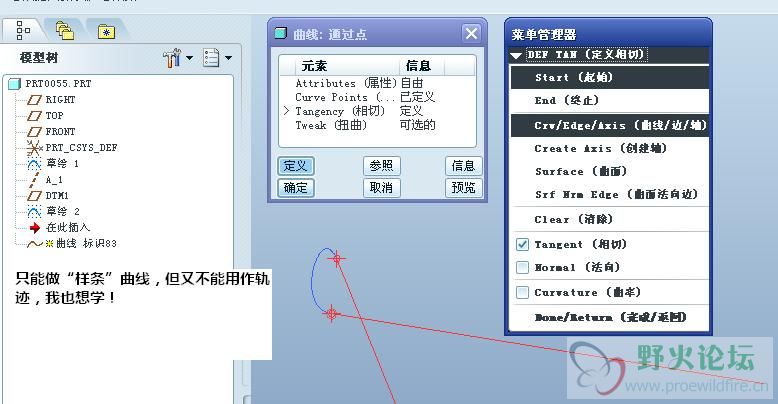

不在同一平面的两条直线怎么倒圆角  想用扫描命令
发表于 2014-9-29 13:25 | 显示全部楼层
这种情况下好像实现不了,但是你可以换种思路。
1.新建参考点
2.新建参考线,选择“经过点”方式,可以设定多重半径还是单一半径
3.扫描,ok。
新建参考线
新建参考线
完成后的线
完成后的线
扫描得到的实体
扫描得到的实体

发表于 2014-9-29 16:23 | 显示全部楼层
不好实现,原请教!

发表于 2014-9-29 16:25 | 显示全部楼层
1.新建参考点
2.新建参考线,选择“经过点”方式,可以设 ...
那些点可能不是楼主要求的。

 楼主| 发表于 2014-9-29 16:47 | 显示全部楼层
线条角度尺寸都要要求,就是第二个面时不能倒圆角
608
725
 楼主| 发表于 2014-9-29 16:53 | 显示全部楼层
最后一段一段计算好尺寸好拼上去的,很麻烦,求好的方法
608
725
 楼主| 发表于 2014-9-29 16:57 | 显示全部楼层
我刚学CREO时间不长,那个2L经过点的方法有点不懂一些命令不是很清楚。

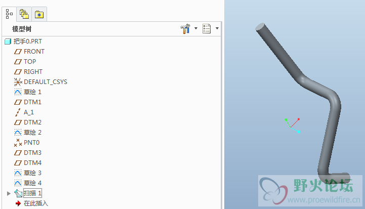

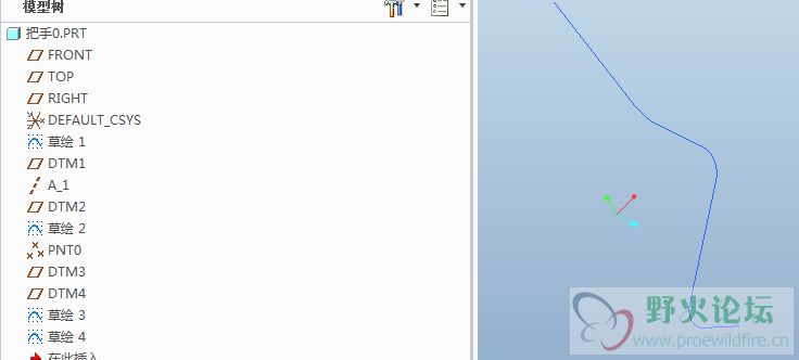

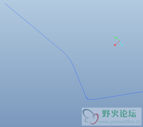

发表于 2014-9-30 08:22 | 显示全部楼层
简单啊我画给你个参考。
147
167
发表于 2014-9-30 08:52 | 显示全部楼层
2.0的版本,应该是你说的样子。
22222222222.prt.rar
58.63 KB, 下载次数: 91
147
167
发表于 2014-9-30 08:54 | 显示全部楼层
带圈位置,只要保证草绘中2个R是相同的,出来后的效果绝对是3D倒圆角的效果。
