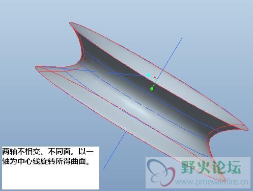

发表于 2014-9-28 16:55 | 显示全部楼层 |阅读模式
两个空间轴,既不相交也不在同一平面,也不平行。一根绕另外一根旋转360度形成的曲面,想知道如何操作

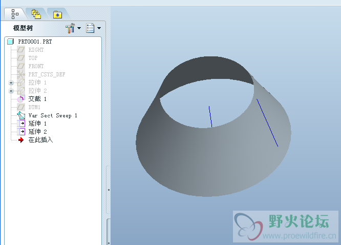

发表于 2014-9-28 17:58 | 显示全部楼层
不算好方法
proe5.0m030

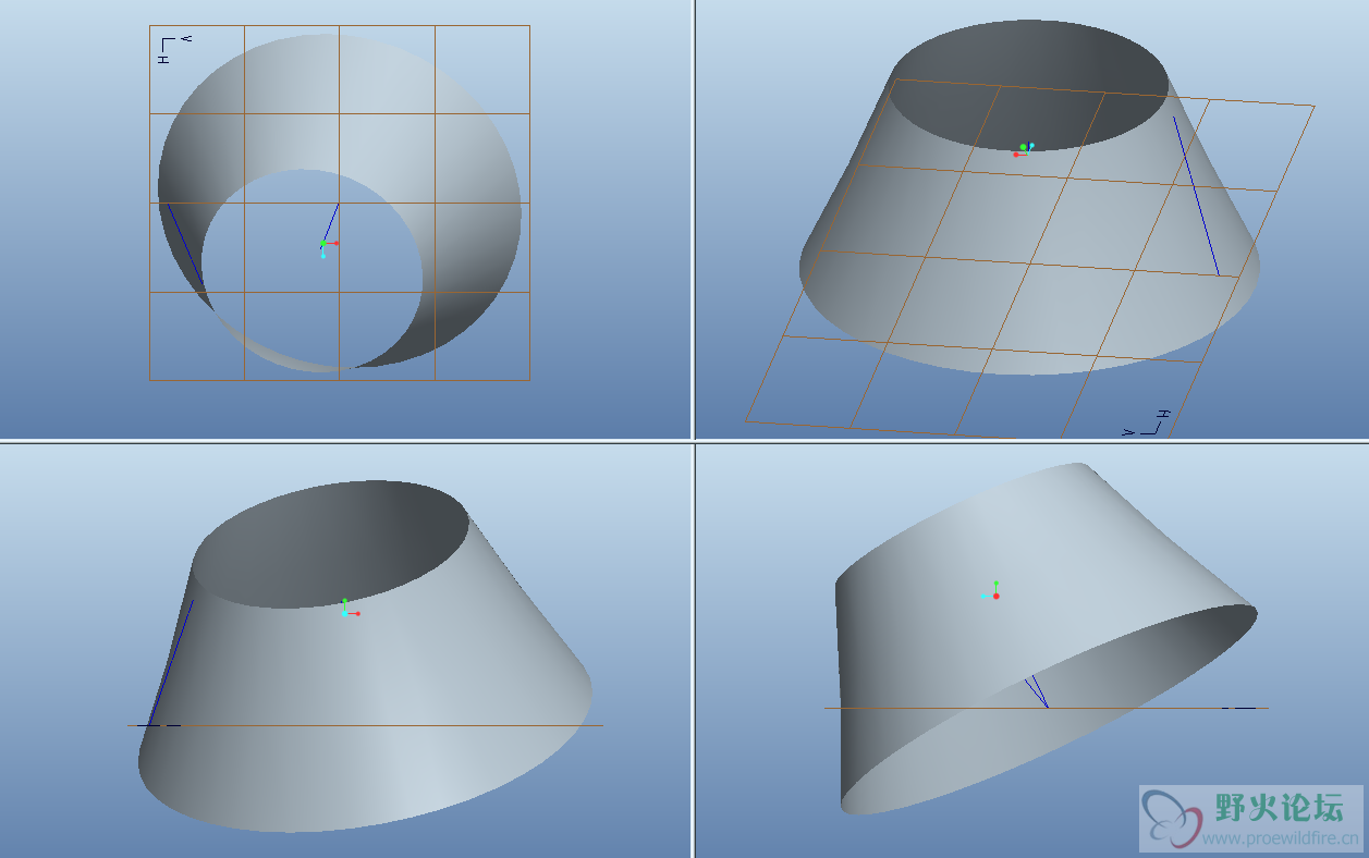

发表于 2014-9-29 09:17 | 显示全部楼层
楼上方法好像有问题,一个锥面只有一根素线是直的,且素线与旋转中心线必然同在一个平面上。我做了一下,请参考。

 楼主| 发表于 2014-9-29 13:47 | 显示全部楼层
yu_zheng 发表于 2014-9-29 09:17
楼上方法好像有问题,一个锥面只有一根素线是直的,且素线与旋转中心线必然同在一个平面上。我做了一下,请 ...
看起来有点与想象的不一样,估计我操作不对,一直没成功,PROE2.0

发表于 2014-9-30 08:22 | 显示全部楼层
57094982 发表于 2014-9-29 13:49
两轴线不在一个平面,这个俺也会,看恁头像像是设计机床的
你要是看过我的附件可能就不这么说了,我不是设计机床的,自己DIY雕刻机玩玩而已

310
498
发表于 2014-9-30 08:26 | 显示全部楼层
确实是空间任意的两条曲线,只是对于某一面的投影偏角做得有些小,仔细看能看出我那曲面旋转不是个圆台的,外圆面是凹的类似楼上某位那样
