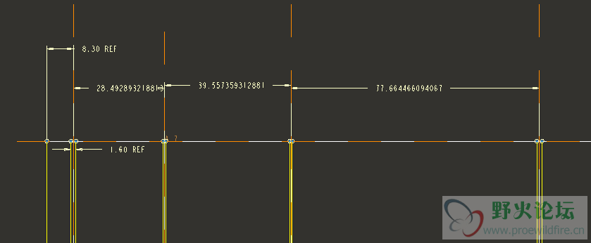

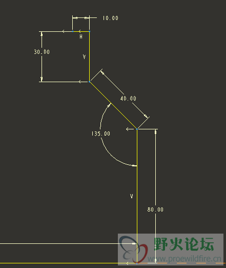

第二张是展开图,按照135度扣90一半系数,40的尺寸不应该是37.45?30的尺寸不应该是27.45?
我已经设置折弯表了,内经是0.5。板厚2.0  DEV是1.6

最好是上个Prt
47
 楼主| 发表于 2014-9-29 16:49 | 显示全部楼层
就这个
