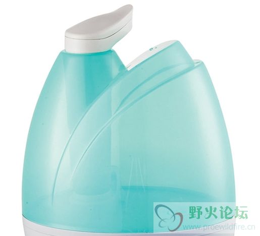

这样的产品怎么拆面啊?请高手教教!

按菱邊分塊,也可以按命令特征拆分。

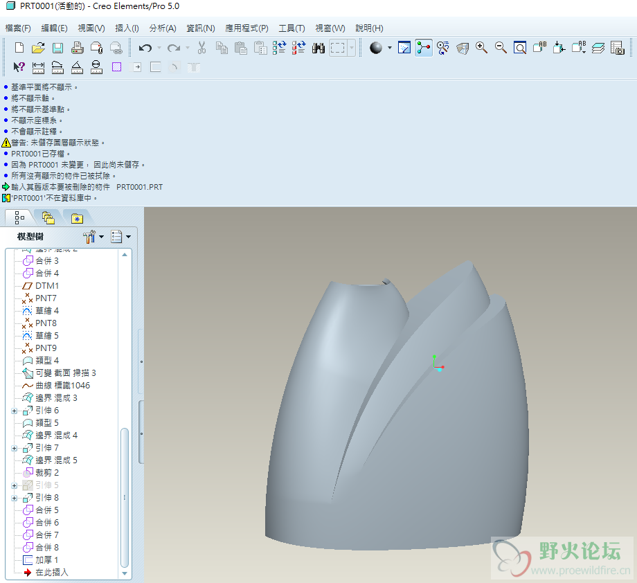

上班时看到,画了下,曲面质量不是很好,加厚到4MM没问题的
prt0001.prt.zip
