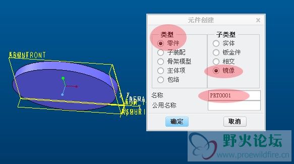

在网上找了很久很多都是说“在组建里创建,然后镜像就可以了”这么省略的步骤对于新手来说真是一头雾水。。。谁能详细的指点一下,我真的研究了很久到现在五点多还没睡

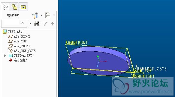

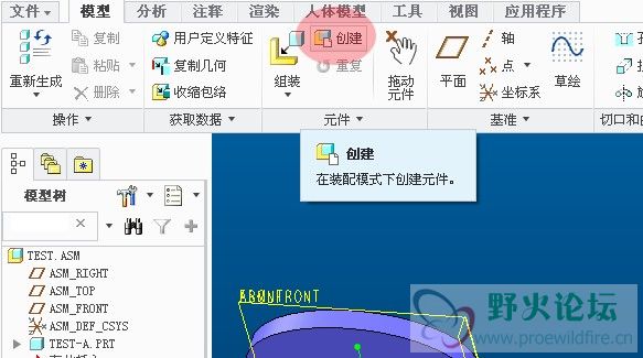

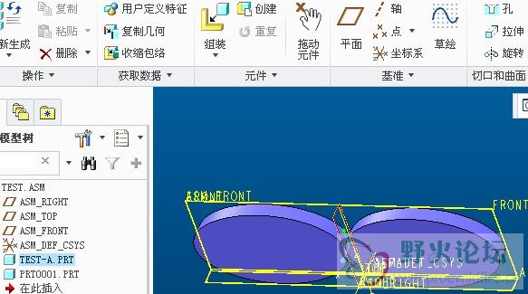

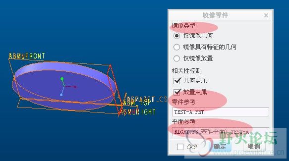

对于组件里的对称问题
在装配环境里,采用新建,零件(或组件),镜像
