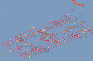

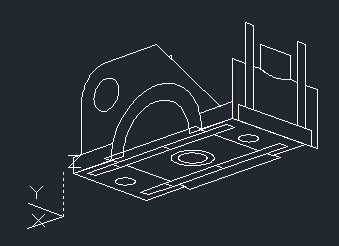

新人求教高手啊
3视图都旋转90度拉到一起了
3视图都旋转90度拉到一起了
发表于 2014-9-26 09:21 | 显示全部楼层
在草图界面肯定会变成一个视图,草图不支持三视图导入,你可以采用在三维下导入数据就可以支持了

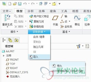

发表于 2014-9-27 11:47 | 显示全部楼层
这样导入就行了。
导入
导入
