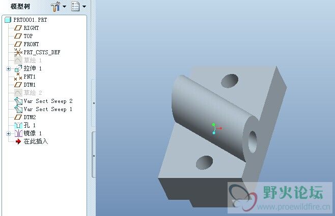

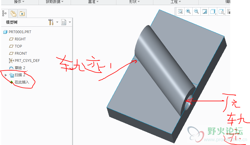

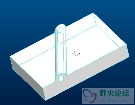

[求助] 有角度方向的矢量拉伸 如何在proe中实现?

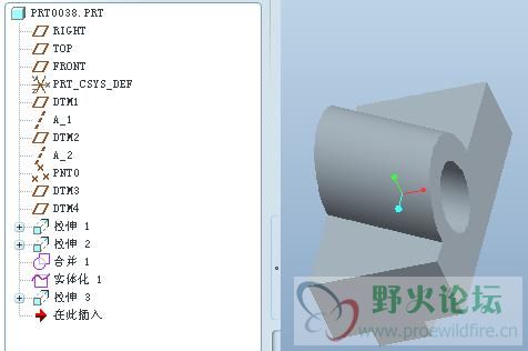

发表于 2014-9-26 08:03 | 显示全部楼层
草绘哪根60°的线条,以这根线条为旋转中心旋转,切除多余的部分即可

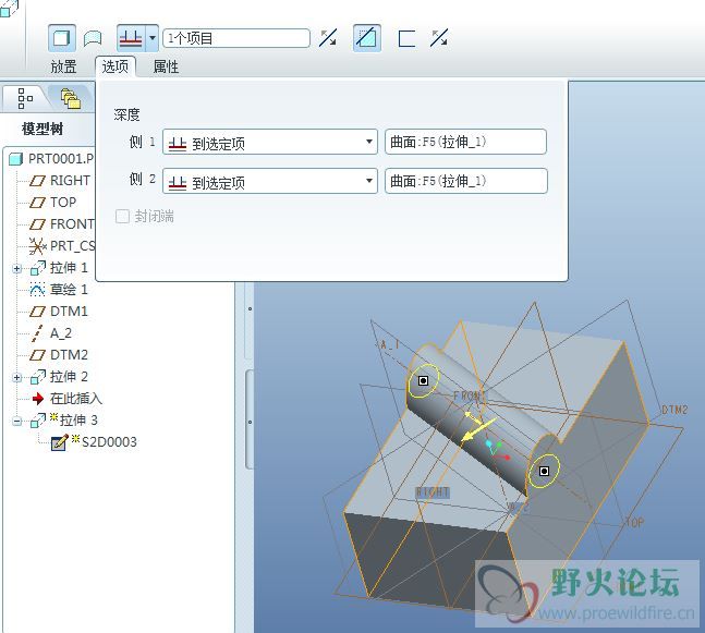

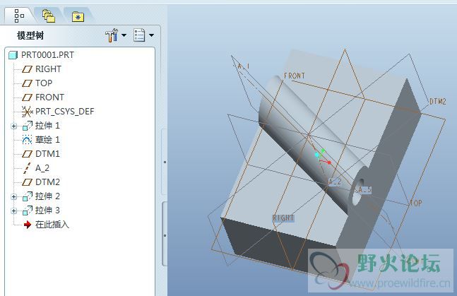

发表于 2014-10-12 13:25 | 显示全部楼层
1、做草图,按图纸尺寸画出中心线
2、过中心线做垂直于块上表面的正交基准面
3、做两个拉伸特征(其中孔采用移除材料方式)---两个方向盲孔到面
