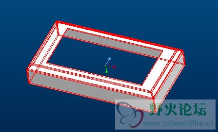

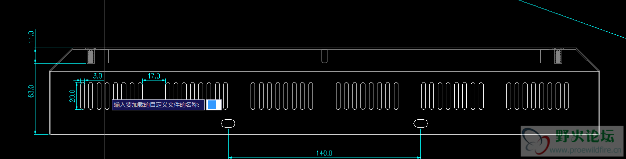

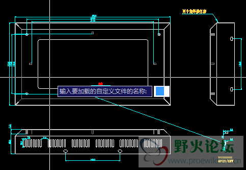

这个钣金件怎么画,四边都是大角度不知道怎么画
怎么画
怎么画
怎么画
怎么画

发表于 2014-9-26 10:54 | 显示全部楼层
像这种结构最好先画实体,然后转钣金件

发表于 2014-10-8 10:11 | 显示全部楼层
这个样子么,自己加孔就可以了

发表于 2014-10-8 14:42 | 显示全部楼层
方法有三:
1.实体——画完后抽壳——画其他特征(比较容易做,缺点是:无法直接做展开)
2.钣金平板——冲压——画其他特征(一步到位,缺点是:无法直接做展开)
3.一步步折弯(展开顺利,缺点是:视觉效果与实际不太一致,标注时需要逐一解释说明)
