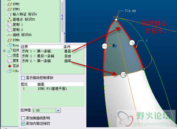

庆国庆曲面教程之一,国庆到了,忙里偷闲,做个教程,水平有限,希望高手指点.
本来想作为练习题给大家做一下,感觉大家很忙,就直接把我的做法奉献给大家.
附件附有igs文件.
1.导入igs文件,做相应的辅助线和点.

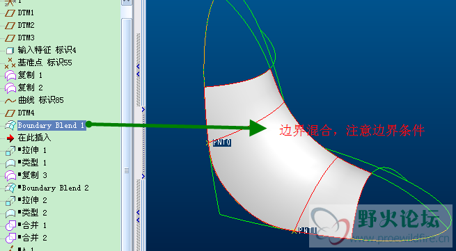

2,边界混合,这个指令比较重要,注意边界条件
3,切的原因是为了四边补面,或者有些区域收敛.

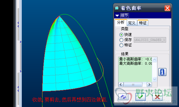

4,边界混合,不再赘述.

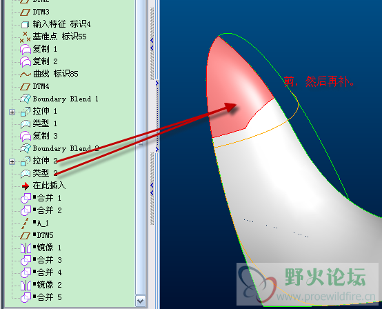

5.切的原因是收敛.
6.切了补,老生常谈.

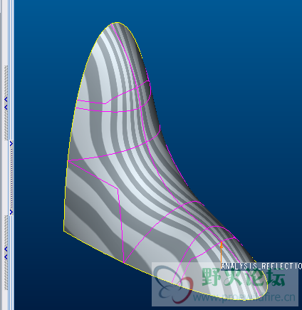

7.然后就是合并,镜像,地球人都知道.
8.看一下效果.还不错,加厚到5mm没有问题.
