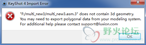

有没有哪位大神在keyshot4.0中导入creo2.0的装配体的时候出现过这种情况的呢?
我检查了装配体是没有错误的 出现好几次这种情况了

装接口,然后从接口导入
KeyShot for Creo & Pro/Engineer 接口安装方法
http://www.proewildfire.cn/thread-110928-1-1.html

直接从接口进入keyshot是可以的,但是又出现新的问题,如果我想要改模型就不可能了,照样出现这样的问题。再creo2.0里修改好模型,再在keyshot里面更新几何体也会出现问题
