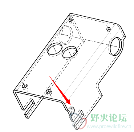

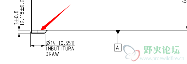

[求助] 如何在5.0钣金中创建下图的特征(应该是局部冲压把)
发表于 2014-9-24 08:15 | 显示全部楼层 |阅读模式
小弟是钣金的初学者,第一次遇到这种情况,不知道如何处理。难道是用一个凸模和一个凹摸?
还请大神指教
187
200
发表于 2014-9-24 09:04 | 显示全部楼层
创建一个凸模,再使用凸模工具完成
624
737
发表于 2014-10-3 23:46 | 显示全部楼层
用凸模或凹模都行,只要一个就行了,在软件里道理一样的
