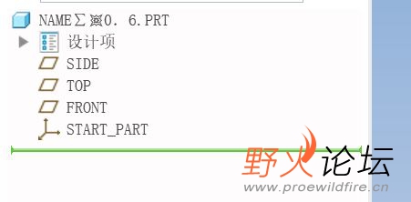

经常发现输入的文件名是非法
譬如;55S(Ⅰ)-1.2轴承座
这里的括号,点都是非法的
我实在想不通creo为什么连这个也无法做到呢
其他软件我好像没有遇到这个问题

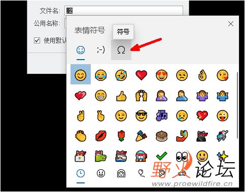

发表于 2023-7-13 13:52 | 显示全部楼层
可以输入点,有个帖子已经说过了,需要使用windows本身的自带的点,甚至其它符号都可以。
按win+。,出现一个,右边的那个符号按钮,从这里选择点就可以,一些特殊的其它符号也行。

发表于 2023-7-13 14:12 | 显示全部楼层
来了,给你命名一个,看图片
creo命名标点符号
creo命名标点符号

发表于 2024-2-23 14:10 | 显示全部楼层
ugchina 发表于 2023-7-13 14:12
来了,给你命名一个,看图片
小数点怎么弄上去的?也是win+.吗?
发表于 2024-2-25 06:04 | 显示全部楼层
这里的符号可以输入
win+.
win+.
