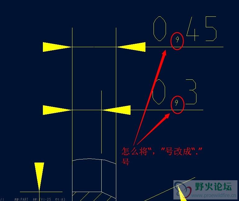

[求助] CREO工程图:怎么将尺寸中的逗号改成句号?Config文件中怎么更改?
107
124
发表于 2014-9-22 13:21 | 显示全部楼层 |阅读模式

发表于 2014-9-22 17:25 | 显示全部楼层
仅供参考
如果在CONFIG.PRO中没有设置drawing_setup_file的话,在text目录中的prodetail.dtl中把decimal_maker改为COMMA_FOR_METRIC_DUAL就可以,不过常用iso.dtl来作为draw_setup_file,因为是国际标准
