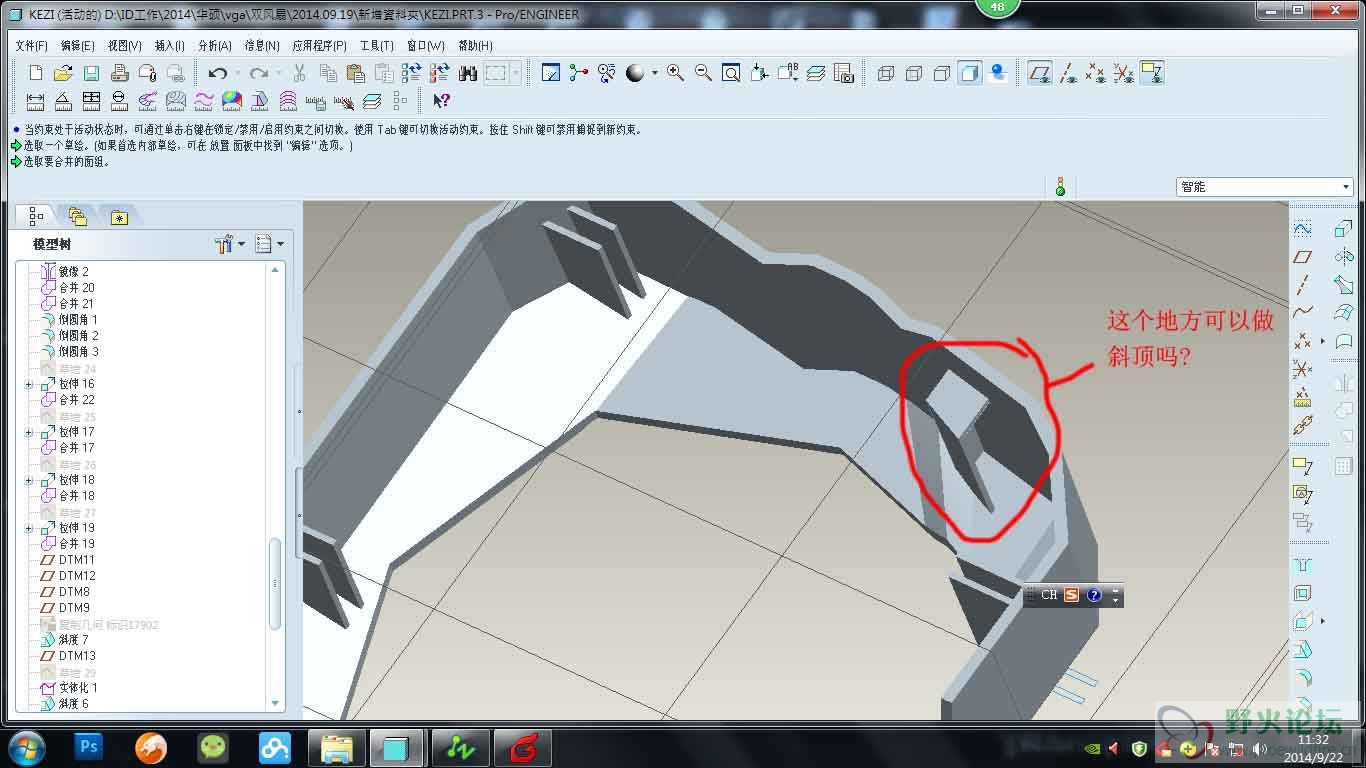

[求助] 这个在模具里如何可以做斜顶吗?

发表于 2014-9-22 12:31 | 显示全部楼层
看角度应该出不了模,应该不可以!
562
620
发表于 2014-9-22 17:02 | 显示全部楼层
有具體尺寸嗎?貌是空間不夠
发表于 2015-1-10 23:04 | 显示全部楼层
个人觉得不行
194
225
发表于 2015-1-15 12:45 | 显示全部楼层
只能碰穿了!!!!!!!!!!!
