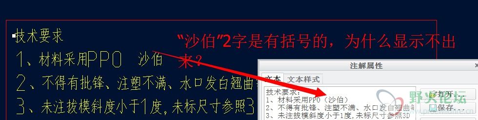

CREO2.0工程图文本中的括号“()” 无法显示,是怎么回事?
求大神指点,谢谢!

这个字库文件没有括号??除此之外我想不起别的理由。

可能是因为你选择的字体不支持括号,你换个字体试试

你文字库里没有相对应的字体,软件无法识别,换成英文输入法打()即可。

4# 是正解,谢谢!

中文括号不识别,在标注尺寸备注的时候遇到过。

字体中字库的问题,可以不包括括号

在大写状态下,就可以输入了!

切换成英文输入状态就可以了,包括标点符号什么 的一般也只在英文输入状态下显示
