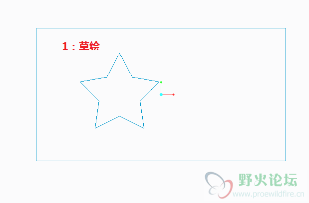

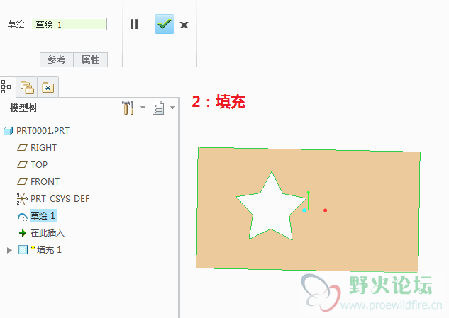

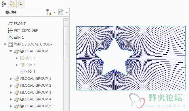

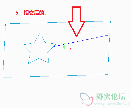

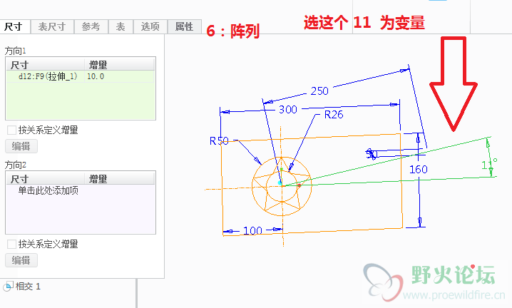

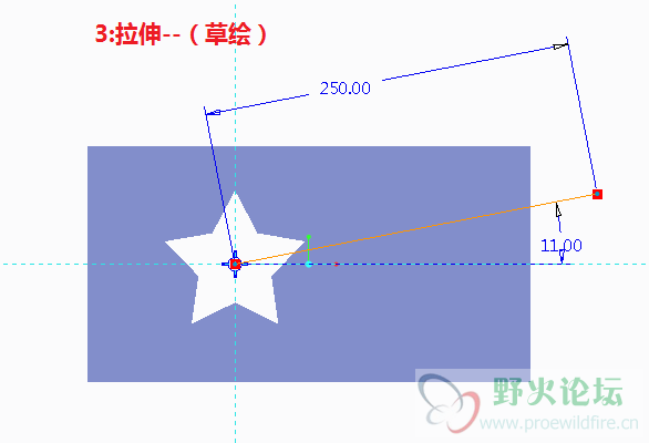

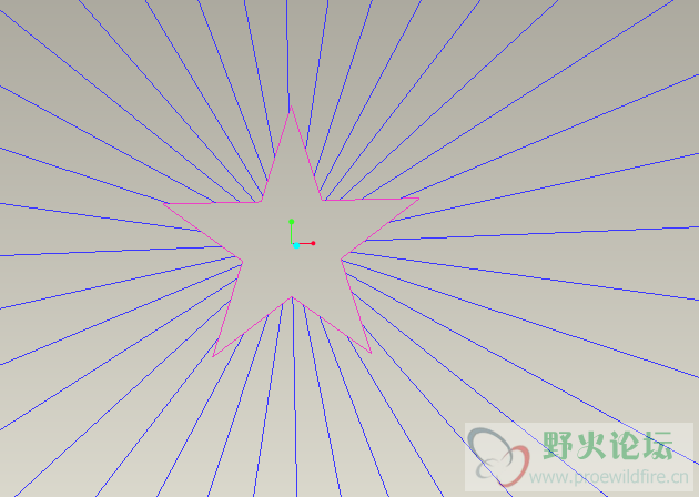

[分享] 闪闪五星。。。creo3.0(填充、拉伸、相交)做法。
2753
417
4149
热心助人勋章希望之星勋章优秀会员勋章嘉宾勋章
发表于 2014-9-22 09:01 | 显示全部楼层 |阅读模式
Zhen_lie_40922.prt.zip (275.46 KB, 下载次数: 124)

我用Proe5.0  M110版本的做一下,供大家学习,另一种方法.
prt0001.prt.rar

 楼主| 发表于 2014-9-22 14:37 | 显示全部楼层
叶子风云 发表于 2014-9-22 10:35
高版本很多人都打不开,我也打不开.
