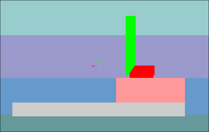

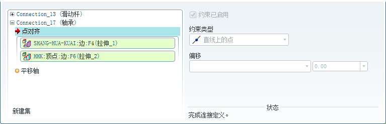

我的本意是要限制”红色“左右移动,“绿色”的上下移动无约束,绿色要如何定义呢
下图是我的"绿色"定义
谢谢

发表于 2014-9-22 09:01 | 显示全部楼层
两零件各自不都是滑块吗?先将它们各自定义成滑块,然后他们使用凸轮连接。

 楼主| 发表于 2014-9-22 10:22 | 显示全部楼层
凸轮连接,还是限制了绿色上下移动距离啊

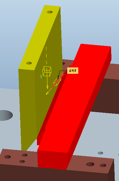

发表于 2014-9-22 14:20 | 显示全部楼层
启动升离啊!具体要达到什么效果哦,上prt吧

 楼主| 发表于 2014-9-22 19:10 | 显示全部楼层
正解啊,开心ING,你是我的福音,
但红色的滑走了,怎么让它自动回来呢

发表于 2014-9-23 09:16 | 显示全部楼层
xsdwzLY 发表于 2014-9-22 19:10
正解啊,开心ING,你是我的福音,
但红色的滑走了,怎么让它自动回来呢
呵呵,你实际的机构它是怎么回来的?应该是弹簧复位吧,在ProE里面也一样啊,加个弹簧吧。论坛里有帖子,自己搜索下就有。
