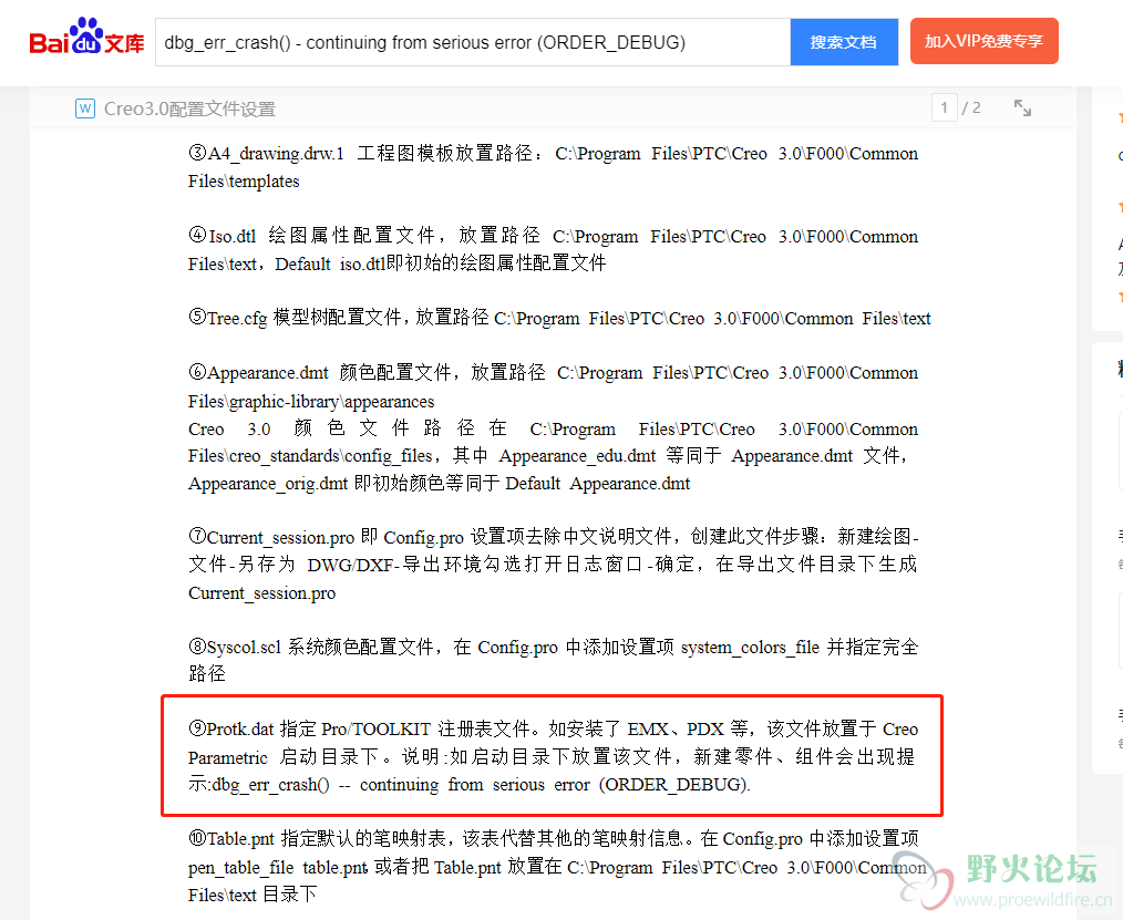

刚安装的标准件,由于没有找到5.0安装目录下的pvx。exe,就没有安装这个程序,现在调用标准件时,出现 dbg_err_crash() - continuing from serious error (ORDER_DEBUG). 求助大神。
下载了一个4.0的pvx,显示已安装,选择重新安装后,就没反应了。

发表于 2020-8-10 21:31 | 显示全部楼层
或许问题出在这里,我试过,删除启动目录下的protk.dat,就正常了,但是这个答案有用也无用
