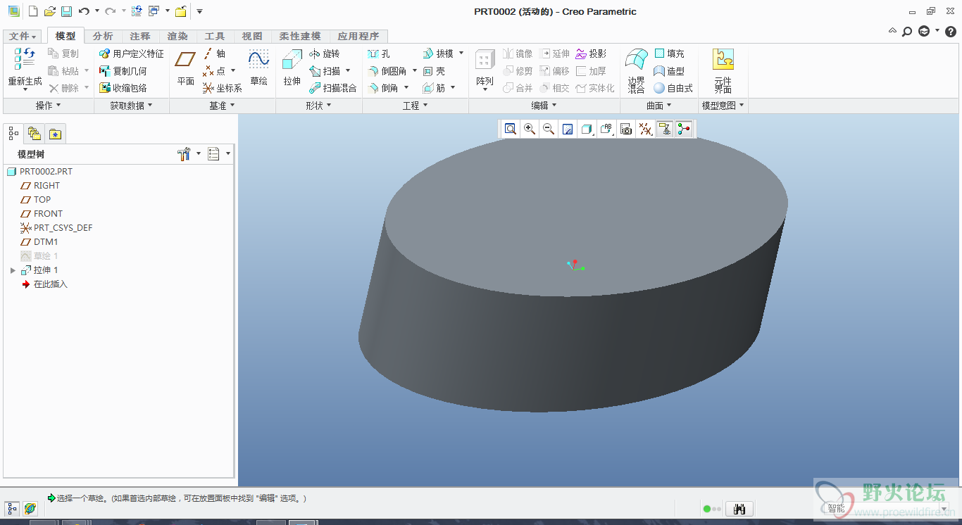

如图所示,整个导航栏占窗口的比例实在是太大了,每次都得手动去调整。配置里我已经是给的最小的5%了

发表于 2014-9-20 13:18 | 显示全部楼层
配置文件可以修改!

 楼主| 发表于 2014-9-20 20:30 | 显示全部楼层
clint 发表于 2014-9-20 13:18
配置文件可以修改!
能详细说明一下么,那个设置窗口最少只能给5%。5%也实在是太大了

354
514
发表于 2014-9-20 23:28 | 显示全部楼层
调不了,这应该是一个BUG
210
254
发表于 2014-9-21 09:44 | 显示全部楼层
调过之后保存没有用,每次重新打开还是那么大

 楼主| 发表于 2014-9-21 09:58 | 显示全部楼层
njh_ning 发表于 2014-9-20 23:28
调不了,这应该是一个BUG
额,装了几个版本都这样。PTC的软件开发人员真TM可以回家了

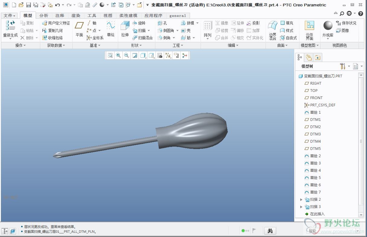

309
405
发表于 2014-9-25 10:42 | 显示全部楼层
2.0里,我也改成5%, 每次启动都是很宽的.
刚才试了一下3.0,也是改成5%,  没有这个问题, 不宽的.
48
64
 楼主| 发表于 2014-9-25 22:40 | 显示全部楼层
对ProE/Creo这款软件略失望,一切都是要用户去适应这款软件。而不是去适应用户的需求。写配置不是一般人能折腾的
