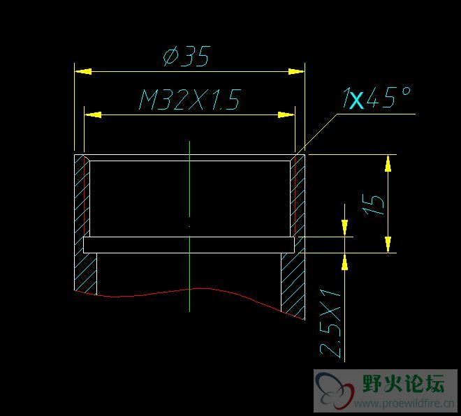

[求助] 这部分在模型中怎样才能表示出来

局部剖,管螺纹,公称直径32mm,螺距1.5mm,退刀槽2.5*1,倒角C1。螺纹部分,打孔后,然后用插入修饰螺旋线,应该是这样

 楼主| 发表于 2014-9-21 10:07 | 显示全部楼层
散不开暧昧 发表于 2014-9-20 17:37
局部剖,管螺纹,公称直径32mm,螺距1.5mm,退刀槽2.5*1,倒角C1。螺纹部分,打孔后,然后用插入修饰螺旋线 ...
谢谢,内螺纹用孔,那外螺纹有没有装饰螺纹线?

发表于 2014-9-22 08:10 | 显示全部楼层
局部视图,然后剖视。
螺纹线有两种方法:一是,简化表示;二是自己在绘图模块中手动创建,然后设置线型,再与视图关联。

 楼主| 发表于 2014-9-22 10:11 | 显示全部楼层
ceshingoe 发表于 2014-9-22 08:10
局部视图,然后剖视。
螺纹线有两种方法:一是,简化表示;二是自己在绘图模块中手动创建,然后设置线型, ...
谢谢。最后找了找,原来在模型下 {工程/修饰螺纹} 就可以解决。
