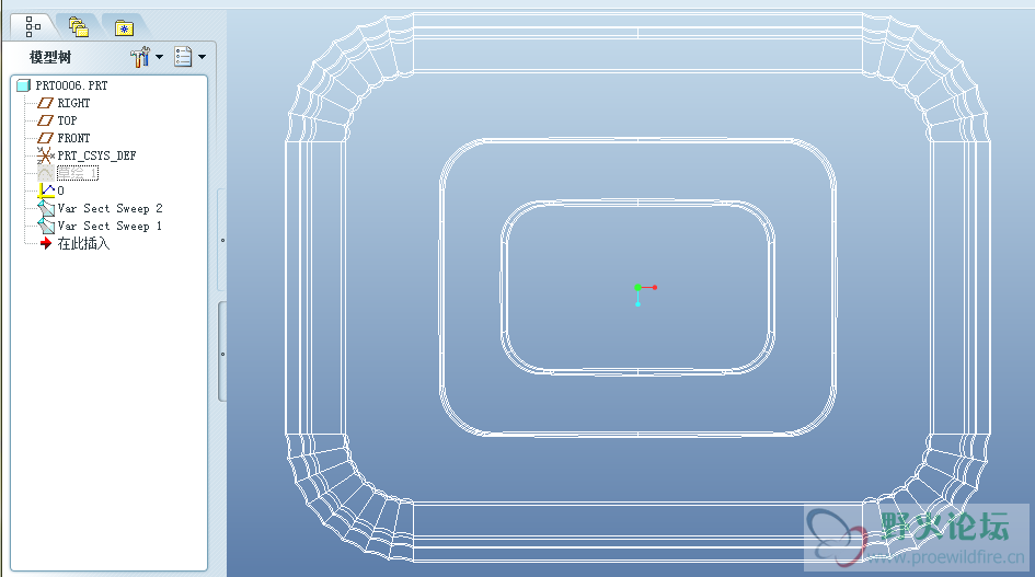

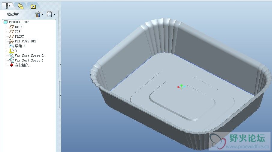

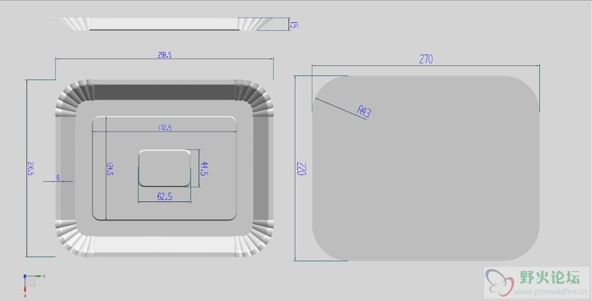

请教高手,帮忙下!

我个人建议。先把四个角空着画出其他的,然后四个角是相同的,而且每个角都由7个相同的个体组成,先画一个,阵列,然后组,镜像

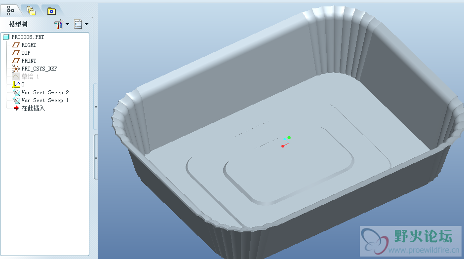

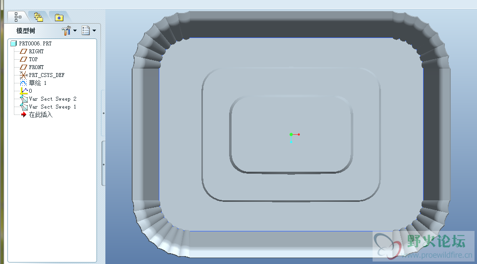

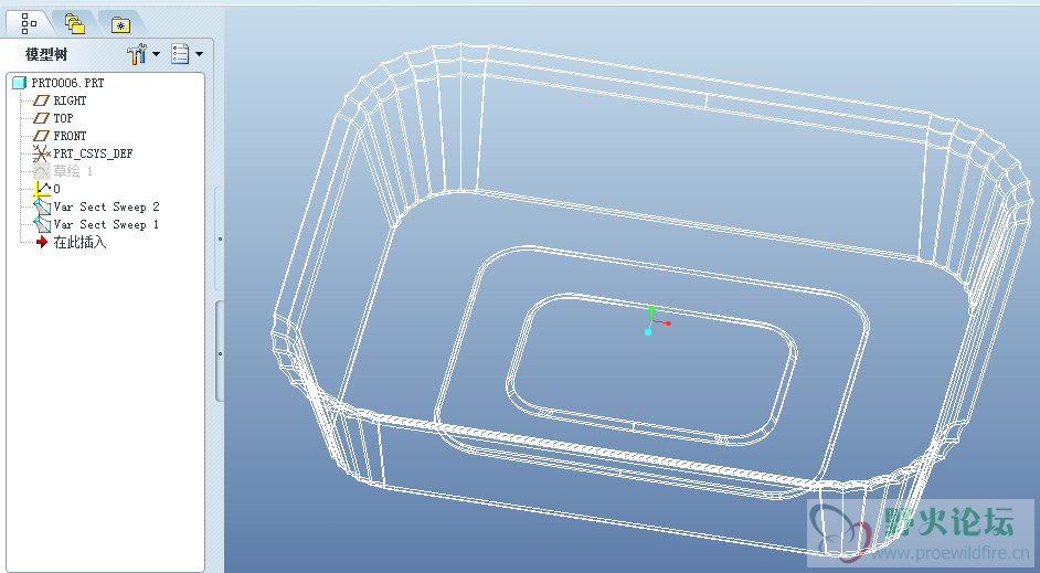

随便画的,做了个大概样子.高手见笑。
