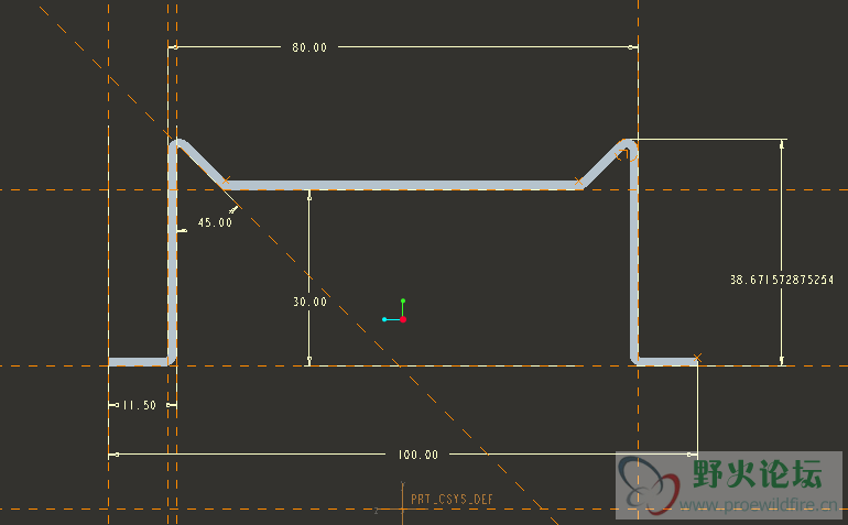

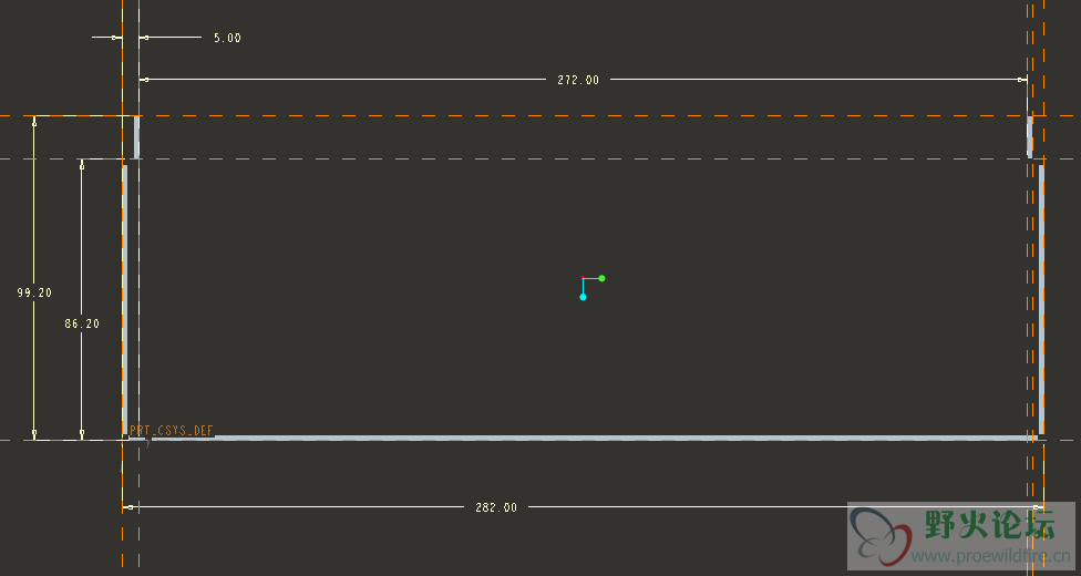

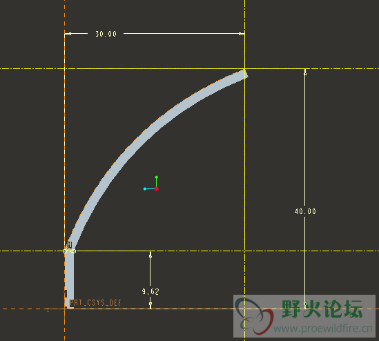

都是1.5的板材。
轮船电源外壳,铝板。要求很展开精准。段差处应该到不了90度。展开时段差272的外尺寸275必须保证。
不锈钢材料
不锈钢材料
不锈钢材料
不锈钢材料

发表于 2014-9-20 09:07 | 显示全部楼层
软件展开只是理论计算,具体展开尺寸还要根据工艺和加工水平来定。而且展开尺寸在现实中一般不保证,要
保证的是最终产品的尺寸。

 楼主| 发表于 2014-9-20 14:30 | 显示全部楼层
请问二楼,第一张图如果要烤漆0.15MM。展开的时候该怎么处理保证烤漆后的公差?

发表于 2014-10-30 13:44 | 显示全部楼层
楼上正解.
